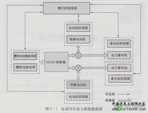

(1)控制对象:电动汽车驱动系统包括几种不同的能量和储能元件(燃料电池,内燃机或其他热机,动力电池或超级电容),在实际工作过程中包括了化学能、电能和机械能之间的转化。电动汽车动力系统能流图如图8-1所示。

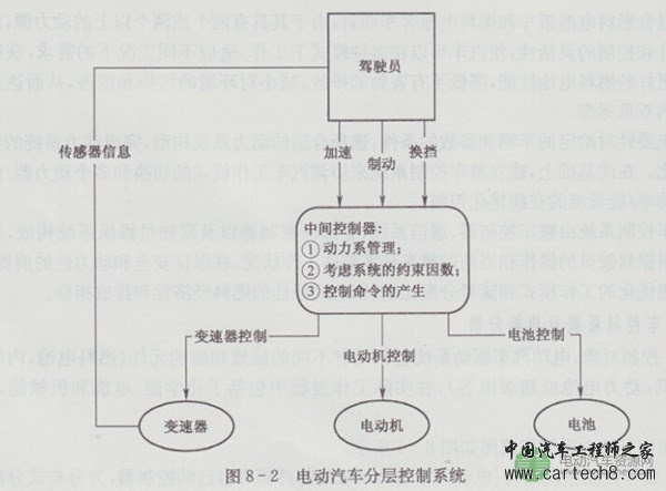

电动汽车分层结构控制系统如图8-2所示。最底层是执行层,由部件控制器和一些执行单元组成,其任务是正确执行中间层发送的指令,这些指令通过CAN总线进行交互,并且有一定的自适应和极限保护功能;中间层是协调层,也就是整车控制器(VMS),它的主要任务是一方面根据驾驶员的各种操作和汽车当前的状态解释驾驶员的意图,另一方面根据执行层的当前状态,做出最优的协调控制;最高层是组织层,由驾驶员或者制动驾驶仪来实现车辆控制的闭环。

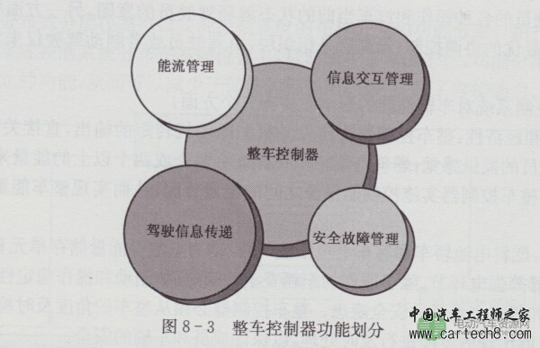

④能量流管理层:该层的主要工作是在多个能量源之间进行需求功率分配,这是提高燃料电池汽车经济性的必要途径。要实现整车控制器的上述功能,必须设计合理的硬件和软件,整车控制器功能划分如图8-3所示。

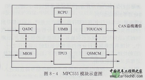

以上这些控制器都具有高速高精度、存储器容量较大的特点,能满足实时控制算法对计算能力的需求。同时还具有丰富的片内i70接口、网络总线通信接口,为分布式网络控制和集中控制提供了可能。为了能在芯片上移植诸如OSEK7VDX之类的实时操作系统,对中断和定时器等硬件资源也有较为特殊的要求。其中一些控制器在传统汽车的发动机和传动系统的控制中已经得到广泛的应用,其可靠性也得到充分的验证。这其中以工作频率为40MHz且具有64位浮点运算PoWerPC内核的32位RISC构架的MPC555处理器运算能力最为强大,集成的片内RAM和Flash容量较大,片内外围设备接口最为丰富,Simulink对其所提供的驱动程序模块库支持也最完善。故选择其作为VMs控制器的嵌入式硬件平台基础oMPC555模块示意图如图8-4所示。

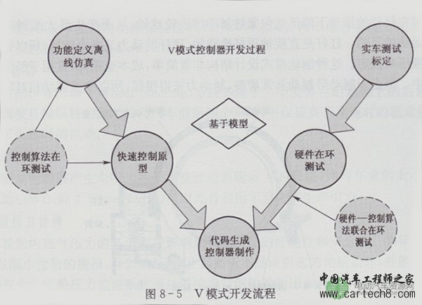

(3)整车控制器开发:在传统的控制单元开发流程中,通常采用串行开发模式,即首先根据应用需要,提出系统霈求并进行相应的功能定义,然后进行硬件设计,使用汇编语言或c语言进行面向硬件的代码编写,随后完成软硬件和外部接口集成,最后对系统进行测试标定。现在的开发多采用V模式开发流程(图8 -5)o软硬件技术的不断发展,为并行开发提供了强有力的工具。例如德国DSPACE公司开发了基于PowerPC和Matlab7Simulink的实时系统仿真,为控制器开发及半实物仿真提供了很好的软硬件工作基础。第一步,功能定义和离线仿真。首先根据应用需要明确控制器应该具有的功能,为硬件设计提供基础;然后借助MATLAB建立整个控制系统(包括控制器和被控对象)的仿真模型,并
新能源电动汽车整车电子控制系统
进行离线仿真,运用软件仿真的方法设计和验证控制策略。第二步,快速控制器原型和硬件开发。从控制系统的仿真模型中取出控制器模型,并且结合DSPACE物理接口模块(A/D.D7A.170.RS232和CAN)来实现与被控对象的物理连接,然后运用dSPACE提供编译工具生成可执行程序,并下载到DSPACEo DSPACE此时作为目标控制器的替代物,可以方便地实现控制参数在线调试和控制逻辑调节。在进行离线仿真和快速控制其原型的同时,根据控制器的功能设计,同步完成硬件的功能分析并进行相应硬件设计、制作,并且根据软件仿真的结果对硬件进行完善和修改。第三步,目标代码生成。前述的快速控制原型基本生成了满意的控制策略,硬件设计也形成了最终物理载体ECU,此时运用DSPACE的辅助工具TargetLink生成目标代码,然后编写目标的底层驱动软件,两者集成后生成目标代码下载到ECU中。第四步,硬件在环仿真。其目的是验证控制器电控单元的功能。在这个环节中,除了电控单元是真实的部件,部分被控对象也可以是真实的零部件,如果将仿真模型中的被控对象模型生成代码并下载到DSPACE中,则可用于被控对象的特性。第五步,调试相标定。把经过硬件在环仿真验证链接到完全真实的被控对象中,进行实际运行试验和调试。
