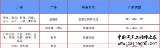

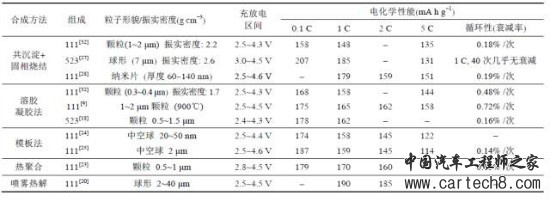

  三元材料的合成方法对比
动力电池,三元锂电池,三元动力电池,三元电池,三元材料应用,动力电池,三元材料安全
化学共沉淀法,又分为直接化学共沉淀法和间接化学共沉淀法。一般是把化学原料以溶液状态混合,并向溶液中加入适当的沉淀剂,使溶液中已经混合均匀的各个组分按化学计量比共沉淀出来,或者在溶液中先反应沉淀出一种中间产物,再把它煅烧分解制备出微细粉料。
直接化学共沉淀法是将Li、Ni、Co、Mn盐同时共沉淀,过滤洗涤干燥后再进行高温焙烧。间接化学共沉淀法是先合成Ni、Co、Mn三元混合共沉淀,过滤洗涤干燥后与锂盐混合烧结;或者在生成Ni、Co、Mn三元混合共沉淀后不经过过滤而是将包含锂盐和混合共沉淀的溶液蒸发或冷冻干燥,然后再对干燥物进行高温焙烧。
与传统的固相合成技术相比,采用共沉淀方法可以使材料达到分子或原子线度化学计量比混合,易得到粒径小、混合均匀的前驱体,而且煅烧的温度较低,合成产物组分均匀,重现性好,条件容易控制,操作简单,商业化生产采用此方法。此外还有其他的方法如固相合成法,溶胶-凝胶法等。

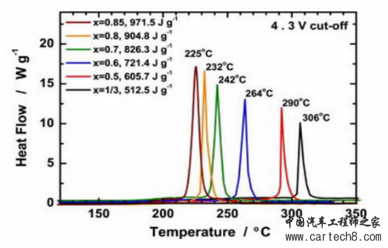

而且随着NCM能量密度的不断提高,材料的热稳定性会越来越差。下图表述的是随着Ni含量的升高材料的分解温度逐渐下降。
如何提高三元材料的安全性?简单说几点比较重要的。首先从三元材料本身来讲:
①、进行陶瓷氧化铝的包覆,Al2O3通过形成Al-O-F 和Al-F 层可以消耗电池体系中的HF,充电电压可以提高到 4.5V;
②、控制Ni的含量在合理的范围(811当然比622更不稳定);
③、进行参杂其他金属元素(Al ,Mg ,Ti,Zr)这些适当的参杂包覆可以提高材料的结构稳定性,热稳定性以及循环的稳定性等。
