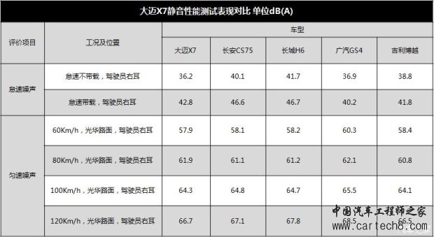

以NVH(Noise、Vibration、Harshness)为例,来看看众泰汽车产品的噪音表现在行业中处于什么样的地位。

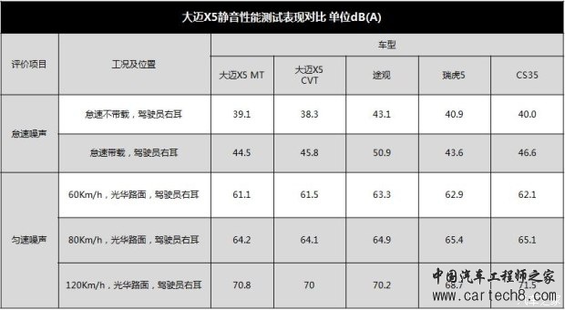

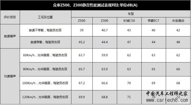

从实测数据可以看出,作为众泰汽车工程研究院早期开发的产品,两款Z系列轿车保持了较好的静音性能,和同级别竞品轿车相比,处于领先地位。而刚刚在年底获得C-NCAP五星成绩的大迈X5在静音性能上也有上佳表现,各项指标均领先于同级别车型。从Z300/Z500到大迈X5再到大迈X7,众泰汽车NVH水平明显的一步一步在提高。

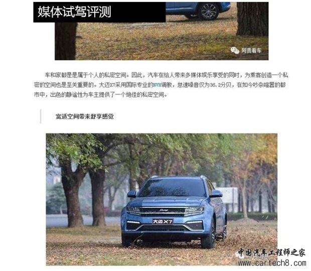

即将上市的大迈X7则更进了一步,在各项参数上持续拉开与各竞争对手差距,在近期举办的大迈X7媒体试驾会上,其静音性能也受到了各媒体认同。

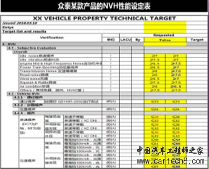

一、 目标确立阶段
这个阶段主要就是对基础车型进行弱点分析,同时对竞品车车身、动力系统、底盘和悬架系统、空调系统以及电子系统等大类进行测量分析,并分成零部件设定目标,全车NVH可以细分出近千个目标,再分解到汽车各系统去,后面各系统零部件工程师开发时,也就朝着这个目标去努力。

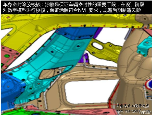

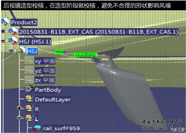

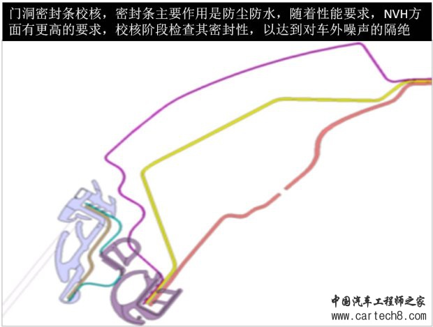

二、 过程控制阶段

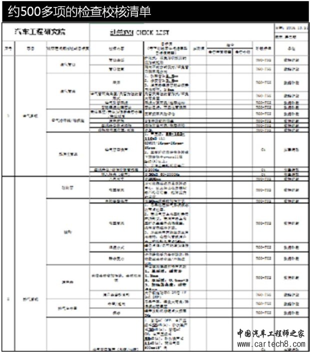

有了合理的目标,还需要对实现目标的过程进行控制,不积跬步,无以至千里。在这个阶段会利用NVH的一些控制手段,对方案、概念、具体数据及零部件供应商进行性能校核及质量控制,例如在校核方面,有底盘NVH校核、动力总成NVH校核、电器NVH校核、车身NVH校核、整车异响NVH校核等,这几个大的专业方向校核,又会根据系统特点细分为更加专业的校核内容,例如动力总成NVH校核会细分为:进气系统、排气系统、悬置系统、发动机及附件、增压器、变速器等,每个系统都有十多项甚至数十项校核条目。
这些校核条目,构成了一个约有500多项的Checklist清单,在设计阶段,就按照这个清单给车子做个超豪华的“孕期体检“,保证车宝宝健康发育。在校核同时,工程师们还要利用骡车(也叫杂合车、Mule car)对一些关键的方案进行提前验证,并加以优化改进。

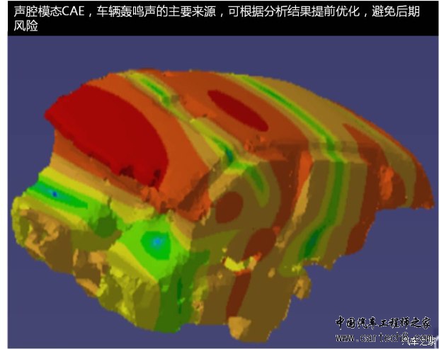

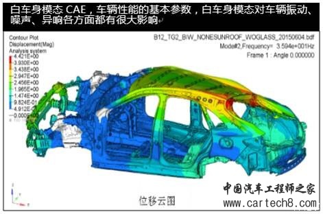

三、 虚拟验证阶段

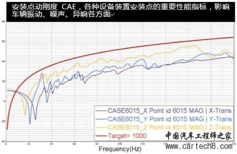

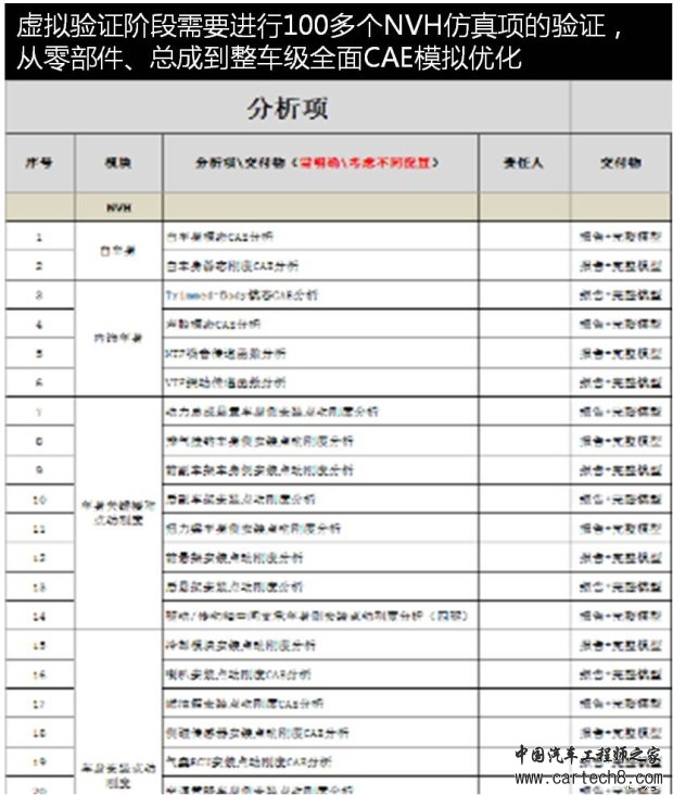

数据设计完成后开始进入虚拟验证阶段,在这个阶段,车子的数字模型基本已经完成,工程师们开始借助于各种专业的CAE软件对车子的NVH性能进行仿真模拟,计算各种指标是否达标。在NVH方面,大约需要进行100多项整车及系统级的专业CAE分析。例如:白车身、内饰车身及其他总成部件模态刚度CAE分析,NTF、VTF传递函数CAE分析,关键连接点动刚度CAE分析……
通过这些技术手段,对汽车数字模型进行CAE虚拟测试,进而为后续改良优化提供基础,这是一个反复评审、修改和优化的过程;与此同时,部分零部件样件也基本制造完成,试验工程师也会在骡车上进行确认验证测试。车子今后开起来噪声大不大,吵不吵?抖不抖?很大部分都取决于这一阶段的工作。

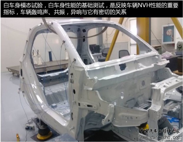

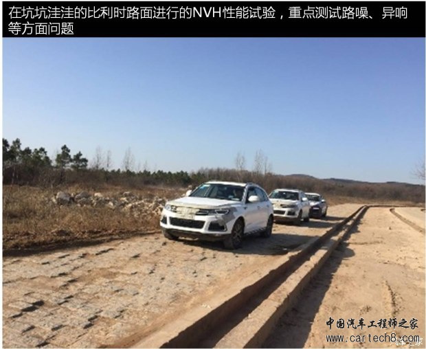

四、 实车验证阶段

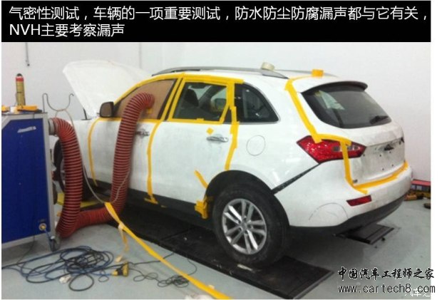

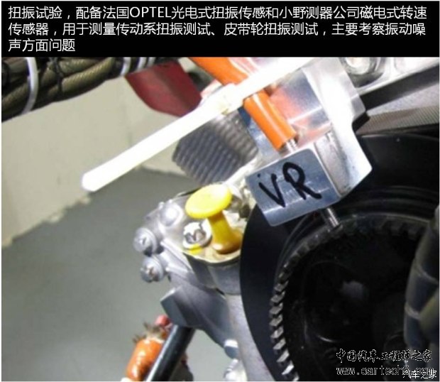

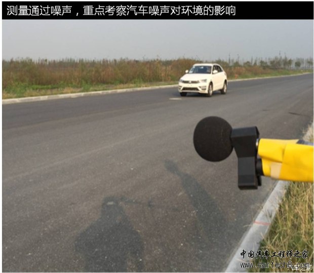

完成虚拟验证,各项性能达标后会进入实车验证阶段。NVH工程师会对所有关键系统及零部件进行性能测试验收,同时对实车进行测试验证,会做大约130多项系统而全面的NVH测试及调校工作:在各种实验室望闻问切,邀请各方面专家体验评价;在各种试验路面上及烂路坏路上折腾。用专业的手段,想方设法给样车挑刺,找毛病。
有时候,人的主观感觉很难用客观参数来描述。这时候,工程师们也不会机械地盯着这些冷冰冰的数据钻牛角尖,在众泰,用户的实际体验才是工程师们最重要的衡量指标,这个阶段,工程师们通过主观评价与客观试验相结合的方法,以追求优秀的NVH体验为目标,反复测试和优化,一直到满足或超过当初定义的目标,并且动静态主观体验良好,才允许车辆上市。

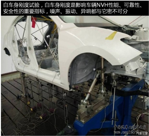

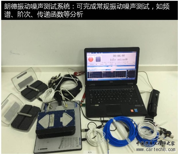

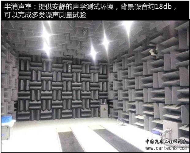

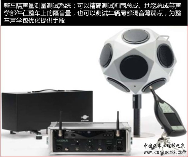

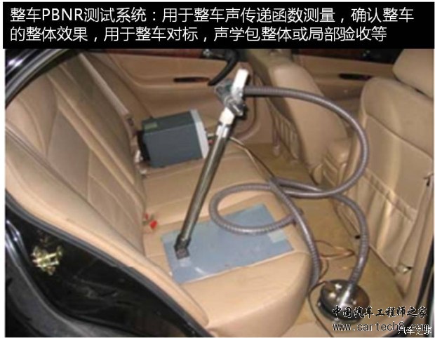

目前众泰汽车有两个开发平台,NVH工程开发工作以平台为根本,进行性能开发。对于原有技术不断进行性能提升,更新换代,并逐步运用到两个平台上。众泰汽车工程研究院NVH工程开发部目前拥有NVH试验车间、消声试验室,刚度试验室、模态试验室、转动惯量测试系统、白车身静态弯扭刚度试验台、阻抗管/Alpha 舱、整车隔声量测量系统、整车PBNR测量系统、扭振测试系统、LMS 振动噪声数据采集系统、朗德振动噪声数据采集系统、Head双耳采集回放系统等一系列专业的NVH测试实验室及设备。
