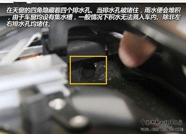

1.天窗排水口
天窗漏水是很常见的现象。天窗排水口在天窗的四个角各有一个,打开天窗很容易就能够看到,有四个小孔,每个小孔都连接了一根软管,分别通到车子的前面和后面。往往会有一些树叶、污物堵塞某个孔,水无法排出,就会漏到车厢里。怎么知道漏水,水漏在哪里呢?最先会漏在车顶上,当看到车顶漏水了,一定是天窗对应的那一侧堵住了。
天窗排水孔最初的堵塞会在排水孔入口处,打开天窗就能看到,这时是比较好清理的,自己清理掉就可以了。时间久了之后可能会进入排水软管,沿着排水软管向里走,这时就不太好疏通了,需要去4S店,由专业师傅进行疏通。

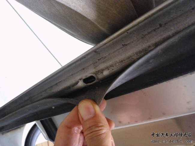

2.车门排水孔
车门排水孔在车门的最下端,一般是被车门密封条遮挡了,不容易看出来,用手摸是能够感觉到的。车窗玻璃与密封条之间的密封并不是太好,雨水会沿着车窗玻璃进入到门内部的,然后会从排水孔排出。若是经常跑一些泥泞的路,或者掉入门内的名片太多,有可能就会堵住车门排水孔,导致门内的水无法排出,都积攒在门里面,若是太多,会烧蚀玻璃升降电机。如何知道车门内积水了呢?当你开关门时,或者行驶中,会听到明显的水声,水在门里面晃动产生的,就是门内积水了。这时只需找个细的铁丝或细螺丝刀之类的,疏通一下排水孔即可,自己就能搞定。

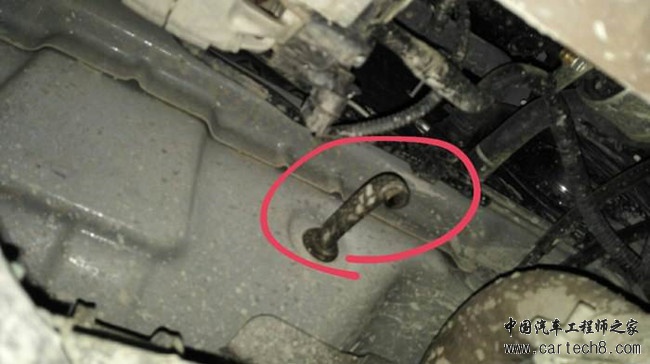

3.空调排水孔
空调排水孔,不同车位置略有差别,一般在副驾驶下方或前方,夏季开空调时,可以观察一下哪里一直往下滴水,你的车空调排水孔就在哪个位置。若是它堵塞了,空调的水就无法排出,会流回到驾驶室内,一般在副驾驶地板处会先发现有水,需及时处理,以防地毯进水发霉。堵塞位置一般是在排水管口处,也是用铁丝简单疏通一下即可。

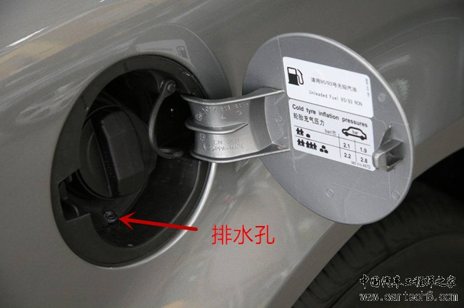

5.油箱盖排水孔
打开油箱加油口盖板,能够看到油箱盖内下方有排水孔,油箱盖密封并不严,里面又是往里凹,所以设置一个排水孔,能够让加油不小心散落的油及时排出,也能防止积水,冬天时很容易结冰,导致油箱盖无法打开。
