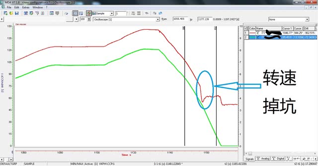

但另一个问题是,1.0T思域减速断油的转速控制也不是特别好,虽然驾驶者察觉不到,但我能从转速表上明显观察到——在恢复供油前,转速会有个突然的下落再稳定到怠速过程。从我的理解来看,这是因为减速过程中,发动机断油,在快接近恢复供油的转速,变速器脱开与发动机的连接,发动机转速快速掉落然后恢复供油稳定到1000转左右。
所以如按我们的评价标准,1.0T思域的驾驶性真不能算好。
