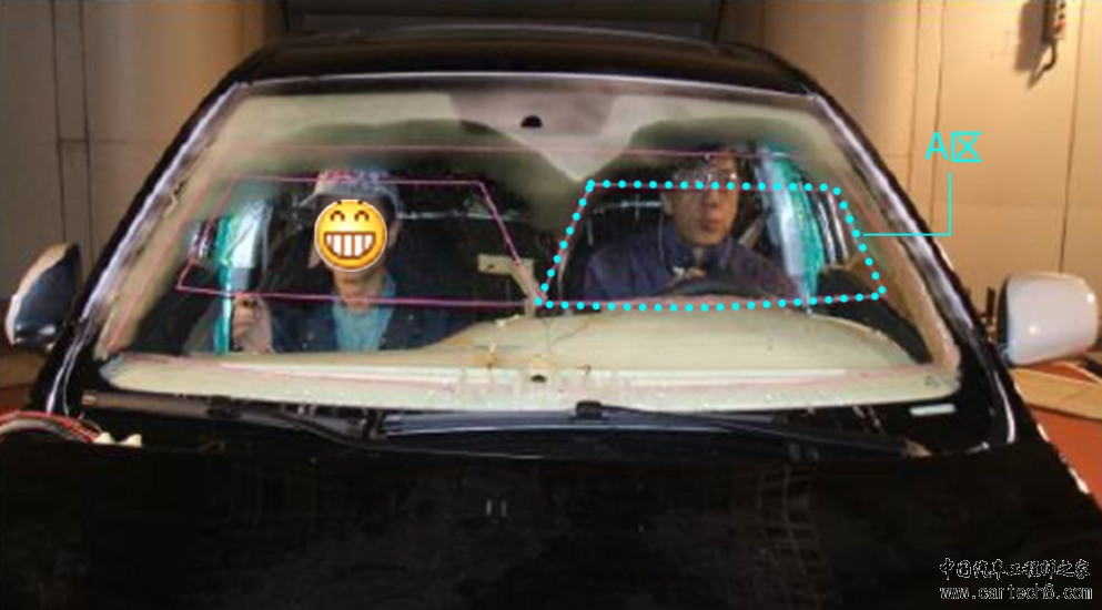

除此以外,仪表板代表性的试验还有除霜除雾试验,主要考核除霜风道的设计是否合理,能否在设定的时间内完成目标区域的除霜和除雾要求。
在经历完CFD仿真分析后,也需通过实车试验检验。
试验前
试验20min后
在除霜模式全开的情况下,20min后的除霜效果对比(国标要求20min要将A区80%除净),看看咱的A区,你懂的!~

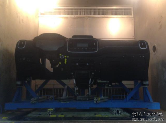

车辆使用时会不会出现共振或零件失效的异常情况,会不会出现异响源,是体现一个车型内饰耐久品质,形成良好口碑的关键,而这一点,是由仪表板的刚度模态性能决定的。而刚度模态试验主要包括仿真模态分析、台架振动耐久试验、台架异响评价、振动特性试验。
GS3振动特性试验(低温工况)
