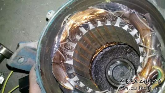

5. 绕组短路,匝间短路,相间短路和绕组断路
绕组中相邻两条导线之间的绝缘损坏后,使两导体相碰,称为绕组短路。发生在同一绕组中的绕组短路称为匝间短路。发生在两相绕组之间的绕组短路称为相间短路。不论是那一种,都会使某一相或两相电流增加,引起局部发热,使绝缘老化损坏电机。绕组断路是指电机的定子或转子绕组碰断或烧断造成的故障。不论是绕组短路或断路都可能引起电机发热甚至烧毁。因此,发生这种情况后必须立即停机处理。
