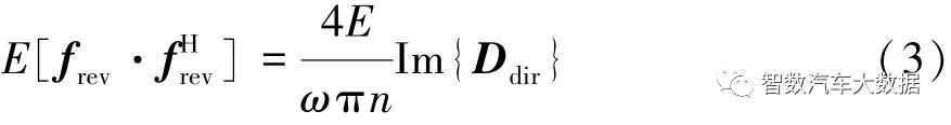

当系统的确定性边界位移为零时,混响场所产生的力载荷满足以下统计学关系:
式中:E[…]为均值;E为子系统的统计能量响应;frev为子系统确定性边界处的混响场力载荷,可与其能量响应建立起一种统计性联系;H表示共轭;n为模态密度;ω为圆频率;Im表示虚部;D dir为子系统的确定性边界处的动刚度矩阵。

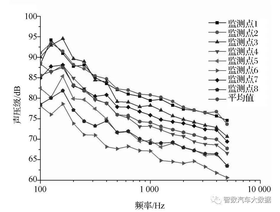

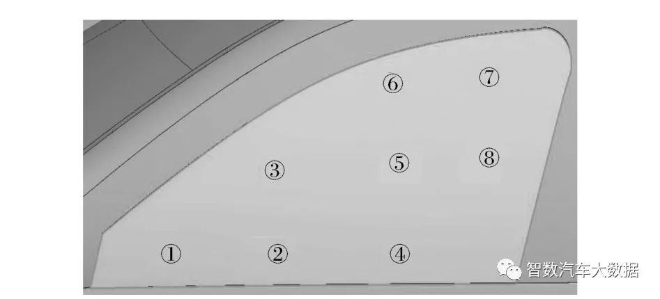

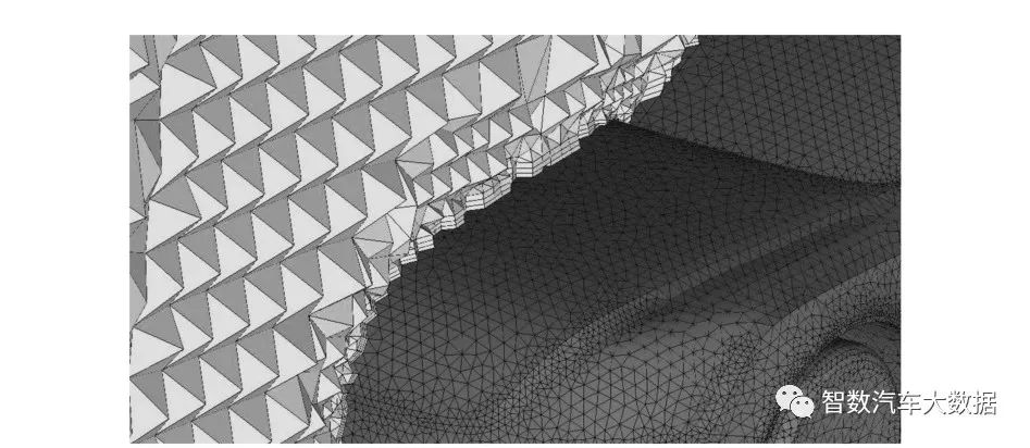

依据混合FE-SEA方法对声源输入信号的条件要求,将车身表面结构子系统的脉动压力转化为平稳均匀的声压频谱,并将其作为计算模型的激励输入。在进行流体动力学计算前,先对流体计算域划分网格,车身周围网格分布如图3所示,为保证后续环节拥有较高的计算精度,在流体动力学稳态计算结束后,以车身表面的等静压云图(见图4)的疏密分布情况为参考,在各子系统表面选取若干个监测点:在静压较强的区域,适当增加监测点数量;在静压较弱和变化较为缓和的区域可适当减少监测点数量,左前侧窗监测点如图5所示。在进行风速为30m/s时的瞬态LES计算时,启用FW-H声方程,计算得到各监测点的脉动压力谱,然后通过FFT变换和对数转换,最终获得左前侧窗系统平均偶极子声压谱,如图6所示,同时可获得前风窗、后侧窗和门板等结构子系统的平均声压谱,并将其作为激励施加至FE-SEA模型,其中FE子系统上载荷施加方式如图7所示。

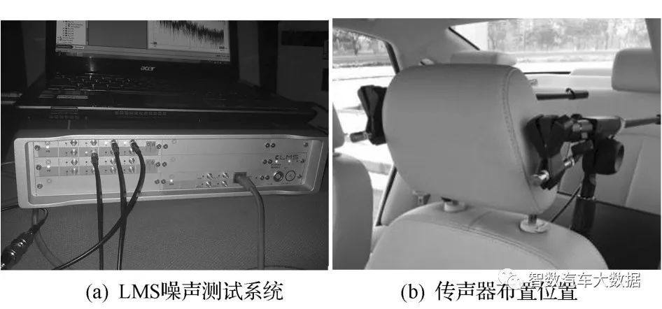

依据车内噪声道路测试标准规定,测量跑道选择具有足够长度的清洁、干燥、较为光滑、平坦(纵向坡度在0.1%以内)的某沥青高速公路。气象条件要求为无雨、无雾、风速不大于5.6m/s的晴朗天气,为将外界干扰降到最低,选择试验时间段为某日凌晨3-4点,同时,为减少发动机噪声对试验结果的影响,在汽车加速至108km/h时,将汽车发动机关闭,脱挡滑行,利用LMSTest.Lab噪声测试仪器采集试验数据。此过程重复3次,取平均值,传声器的布置严格依据GB/T 25982—2010,如图8所示。

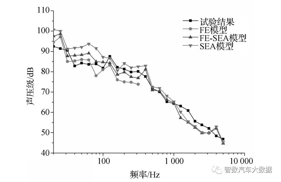

为了验证混合方法的可靠性与准确性,采取传统FE和SEA计算方法与其进行比较,结果如图9所示。由图可见:在20~200Hz低频区,FE模型计算结果与试验结果较好吻合,能准确捕捉到响应峰值;SEA模型在20~200Hz低频区与试验结果对比误差较大,最大达10dB,精度较差,但是在500Hz以后的高频区能与试验结果较好吻合;FE-SEA模型在20~100Hz低频区能捕捉到响应峰值,但与试验结果有些差距,计算精度也低于FE模型,从100Hz开始其计算精度逐渐提高,特别是在200~500Hz的中频区域,FE-SEA模型计算精度比其它两种方法都高;在满足各结构模态数的理论假设条件下,500Hz以后的高频区计算结果与试验结果较为一致。

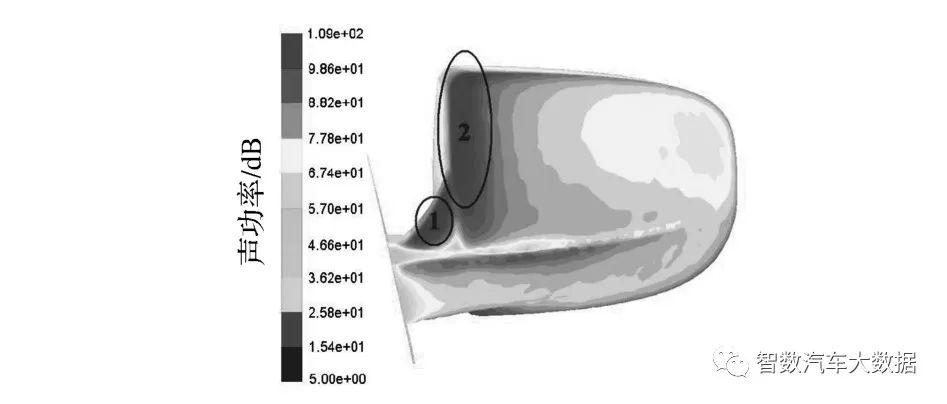

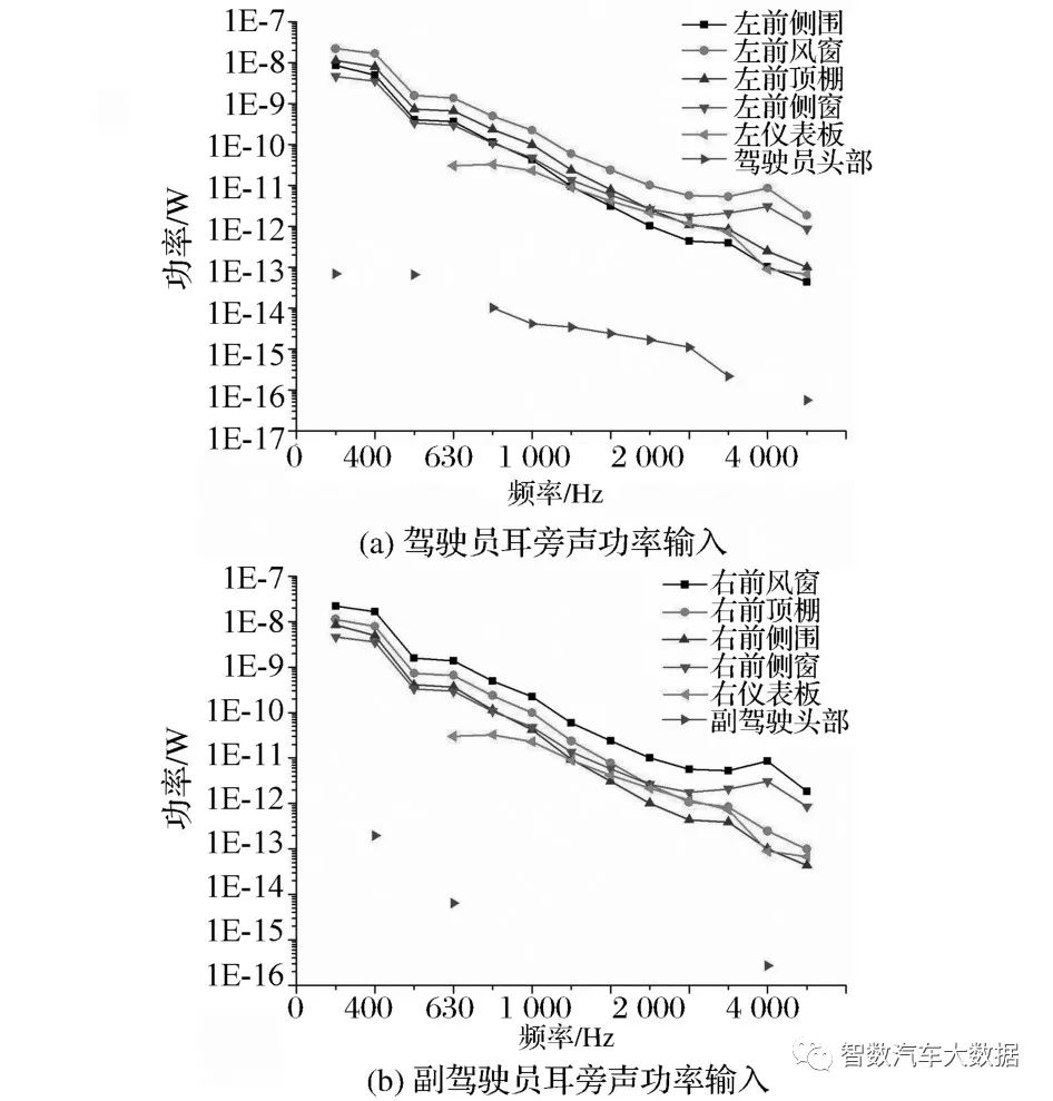

汽车车身表面各部件的偶极子分布情况对乘员室内部声腔的噪声贡献有直接影响,如图10和图11所示,其中后视镜区域1与2处曲率较大,引起气流分离,导致压力脉动变化剧烈,因此声功率级较高。在气动噪声计算与控制过程中,通常关注的是乘员耳旁的噪声水平,因此以驾驶员与副驾驶耳旁的声功率输入大小作为噪声贡献量的评价指标,结果如图12所示。经分析可发现,由于风窗玻璃的刚度较低,隔声效果较差,前风窗和左右侧窗是最大的声功率输入子系统,顶棚和左右侧围次之,而仪表板在中高频区域对输入功率也有明显的影响。因此在进行乘员室声学优化时,须在左右侧窗、前风窗、顶棚和左右侧围安放吸声材料。在实际工程应用中,在侧窗和前风窗上安放吸声材料较为困难,因此,仅在左右侧围和顶棚安放吸声材料。

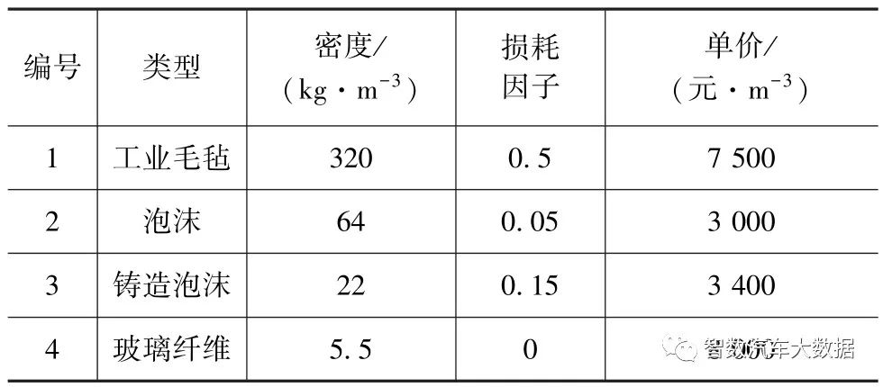

在确定乘员室声腔主要声学包参数的基础上,选取汽车工业中较为常见的4种内饰吸声材料:工业毛毡、泡沫、铸造泡沫和玻璃纤维,材料参数如表1所示。将4种材料安放于顶棚和左右侧围,叠放方式如图15所示。

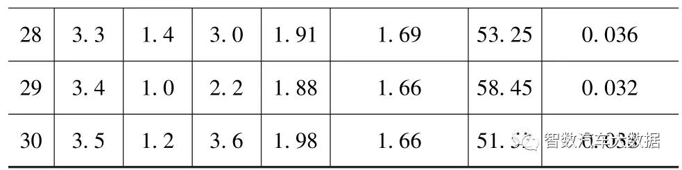

试验设计是一种对试验或仿真数据进行有效的数理统计分析的方法,通过制定适当的试验方案对多目标参数优化问题进行合理的流程设计,获得理想的优化结果与科学结论。试验设计方法有很多,其中优化拉丁方法能保证样本点匀称地分布在整个设计空间,同时考虑了样本点间的正交性,因此采用该方法构建30组样本点,其相应的响应值通过重复性数值计算获得,如表2所示。
表2 样本点响应值计算结果

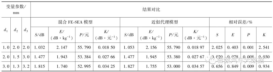

基于表2中优化目标与设计变量之间的响应性关系,选取设计空间范围中除设计方案以外的任意3组样本点,进行FE-SEA计算,最后将得出的计算结果同近似模型的结果进行对比,以此来验证近似模型的精度,如表3所示。
由表可见,在不同的设计变量组合下,通过Kriging方法建立的近似模型计算结果与仿真计算结果之间的相对误差都在3%以内,表明创建的近似模型能精确地反映响应结果与设计参数之间的关系,因此用其取代原优化目标进行全局优化是稳妥可靠的。

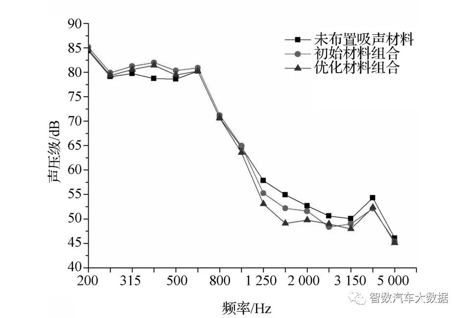

图16 组合吸声材料降噪效果对比
驾驶员耳旁声压级频谱曲线对比如图16所示。由图可见,在200~500Hz频段,初始材料组合与优化后的材料组合声压级都超出了未安放吸声材料时的声压级,但优化后的材料组合的声压级小于初始材料组合的声压级;在500~1 000Hz频段,3种情况的声压级差别不大;1 000Hz以后,优化前后的材料组合的声压级均比未安放吸声材料有较大幅度的降低,优化后的材料组合的降噪效果更为明显。
各优化目标所取权重会影响优化结果。在第3.1节所取得权重条件下,优化效果如表5所示。与初始材料组合相比,优化后的材料组合降噪幅度提高3.15%,降噪效率提升5.05%,材料成本降低23.42%,而性价比提高34.69%。
