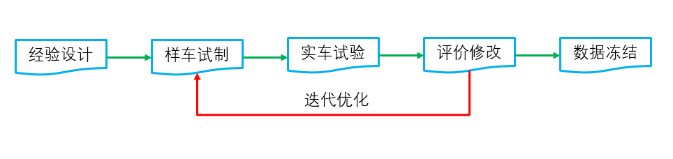

底盘的开发过程通常是这样的:首先由经验丰富的底盘系统工程师根据工作经验、对标车性能、市场定位、整车相关参数等信息,确定底盘总体性能目标,然后将总体性能目标分解成对各零件的设计要求,底盘零部件设计工程师将设计要求输入给供应商进行提供软模件或选型样件,主机厂将零部件装车后经过几轮迭代调校和验证最后确认零部件的要求。
底盘由四大系统构成,传动系统主要是根据计算仿真设计要求匹配传动参数,所以开发过程的调校主要是对行驶系、转向系和制动系三大系统。
在进行第一轮调校之前一般要进行K&C试验和操稳试验摸底车辆的底盘基本的性能,和调校性能目标相比较,指明调校优化方向,为后面的几轮调校做准备。
