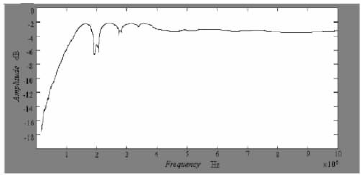

  对于汽车电力线载波通信信道,其频率响应是一个缓慢变化的随机过程。这个随机过程可以看成是一个方差为σ2的白噪声经过一个因果稳定滤波器的输出。正确地选择这个滤波器的系数,就能把这个随机过程用有限的参数表示出来。把已经获得的数据送入计算机处理、分析方差的变化开始变缓,可以确定系统频率响应,用3个系数和1个白噪声的方差表示为:按此在新窗口浏览图片。根据模型系数的统计特性认为,通信信道的频率响应应该是白噪声随机过程经过AR模型系数所构成的滤波器后的输出,可以通过计算机编制程序来产生信道的频率响应。这里假定系数都是独立的高斯随机变量,仿真结果如图3所示。
图3 汽车电力线载波通信信道响应仿真结果

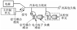

  本设计中的汽车载波通信系统采用主从结构,整体的网络结构呈树状分布。系统中包括一个主控制模块和多个从控制模块。从网络拓扑结构的角度来看,整个通信系统就是由主控制模块、汽车电力线束以及从控制模块组成,在系统中汽车电力线束同时也起到了通信信道的作用。图5显示了连接在汽车内载波通信系统中的主控制模块与电动门窗及电动椅等负载的连接情况。控制信息通过汽车电力线束,在各个控制模块之间传输。
图5 汽车载波通信系统负载连接原理
