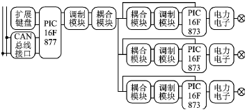

  采用载波通信技术的智能汽车照明控制系统包括主控制模块及从控制模块。图6为系统控制单元连接框图。从图中可以看出,除了外部接口外,主控模块与从控模块之间没有太大的差别。它们都包括有CPU模块、调制解调模块、耦合模块。这些都是进行载波通信所必需的单元。下面将详细论述这几部分模块的具体实现。

  各个控制单元系统采用了PIC系列单片机,主控制单元采用的是PIC16F877,而从控制单元采用的则是PIC16F873。 PIC(Peripheral Interface Controller,外围接口控制器),是由美国Microchip公司推出的单片机系列。

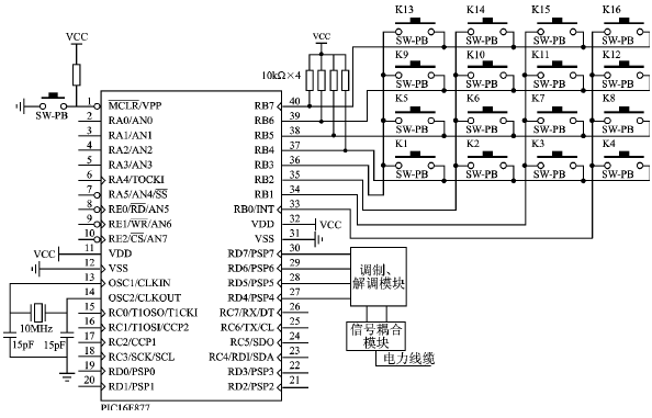

  下面以主控制单元中CPU模块的具体应用为主,介绍系统中CPU的具体实现。图7所示为主控制单元CPU模块的控制连接电路。
  主控制模块没有具体的负载控制要求。根据功能的不同,它可以分为内部系统及外部系统两部分。外部系统方面,主要起与系统外部进行信息交流的作用,包括人机接口及CAN总线模块。通过该部分,系统可以接收由外部发送过来的命令,同时也能够将本系统的各个单元模块状态信息发送给外部系统。内部系统方面,主控制单元的任务是将外部来的命令转化为具体的控制内容,发送给系统内的各个从控制单元,以及接收各个从控制单元发送上来的状态信息,并对整个系统的运行起管理控制作用。
图7 主控制单元CPU模块控制连接电路
  主控制模块外部系统任务的实现是通过它与外部系统的接口来实现的。如图6所示,系统扩展的CAN总线接口用于与
汽车内的其他子系统的信息交流,以实现汽车内各子系统的信息共享,使它们能够协同动作,实现汽车的智能控制。主控制模块扩展的键盘模块用于接收操作人员的控制命令。
  总线系统内部信息的交流是通过载波耦合模块来实现的。根据上述分析可知,系统的信号耦合模块包含发送、接收两个部分。将发送、接收耦合输出分开,可以避免系统内部的信息传输混乱。
  另外,主控制单元还扩展了一个系统状态信息显示模块,该模块通过一系列LED来显示系统内各从控制单元的运行状态。由于主控制单元的接口较多,所以采用了具有33个输入/输出引脚的作为主控制单元控制CPU。
  对于各个从控制单元,由于它们不需要与系统外部的模块进行信息交流,不需要有太多的外部接口,所以选用了具有较少21个输入/输出引脚的 PIC16F873单片机作为从控制单元控制CPU,以节约成本。从控制单元包括CPU模块、载波通信模块以及控制负载的电力电子模块。

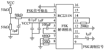

  FSK信号的解调是通过一个锁相环集成芯片来实现的。该锁相环使得输入信号波形保持频率锁定。当输入信号波形的频率改变时,锁相环将产生一个错误标志信号,促使锁相环改变锁定频率,以重新匹配输入信号的频率。通过仔细地调节芯片电路,使得锁定频率与逻辑“1”及逻辑“0”两个频率的中间频率相一致。具体的解调电路如图9所示。由图可见,系统是通过芯片RC2211N来进行FSK解调操作的。根据上面的分析,该芯片是基于一个锁相环拓扑原理工作的。电路中重要的外部元件包括引脚8及引脚13的外接元件。这些元件的参数设置了锁相环的中间频率、衰减系数及增益。根据系统的设计,信号经过FSK调制后,将被发送到跳频扩频调制模块以对信号进行跳频扩频调制。
