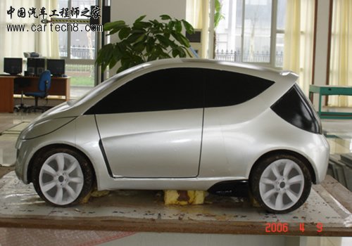

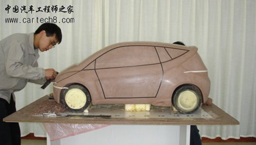

3.油泥模型
通过绘制效果图,选定需要的设计方案后即可做1:4或1:5的外模型,然后再做1:1的外模型。无论是内模型还是外模型都需要达到像真的效果,一般情况下车身的所有外装饰件(格栅、防擦条、灯具等)及内装饰件(按钮、灯具、装饰条等)需要采用快速原型样件加工方式制作,以提高模型的效果。
