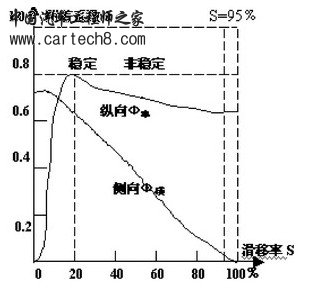

  汽车制动时由于车轮速度v1与汽车速度v2 之间存在的差异。当汽车正常运行时,v1≥v2;当汽车制动时,v1≤v2 ; ;因而会导致汽车轮胎 与地面之间产生滑移。如图1所示,道路附着系数与车轮滑移关系曲线可以看出:滑移率
  当车轮以纯滚动方式与路面接触时,其中s=0,为纯滚动状态。当汽车车轮速度为汽车速度80%时,s=20%,为连滚带滑状态,此时车轮具有最大的纵向附着力和较高的侧向附着力;当车轮抱死并转速为0时,s=100%时,其侧向附着力最小,只要很小的侧向力干扰,汽车便能产生侧滑。风力干扰、制动不均、路面倾斜等,都会使汽车产生侧滑。侧滑在行驶安全中最危险,最易产生交通事故,所以汽车行驶时,首先必需防止制动抱死。
  研究表明:当滑移率8%≤s≤35%时,能传递最大制动力。制动防抱死的基本原理就是依据上述的研究结论,通过控制调节制动力,使制动过程中车轮滑移率在合适的范围内,以取得最佳的制动效果。
  图 1 附着系数f与滑移率s的非线性关系曲线。

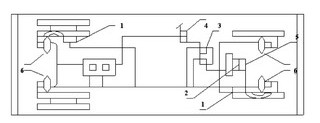

  图 2 对角车轮独立调节控制的fkx-ac型abs

  abs系统通常由传感器、控制器和调节器三部分组成,并通过线路连接成一个有机体,形成一个以滑移率为目标的自动控制系统。按照传感器、控制器和调节器的配置和控制方式不同可组成不同的abs系统。而不同的系统具有各自的成本和性能。
  如图2是对角车轮独立调节控制的abs系统,它由两套传感器、一个两通道控制器和两个调节器组成,前轴传感器布置在右前轮,后轴传感器布置在左后轮,控制器布置在驾驶区仪表盘上,调节器分别连接到前、后制动管路中。
  传感器:由一个永磁式传感器和激磁环组成,传感器一般固定在车轴或制动底板上,激磁环则固定在轮毂上,它们以非接触式将车轮传动的脉冲信号连续不断的传给控制器。
