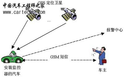

  图1 系统功能图

  整个监控器的系统功能如图1所示。监控器安装在汽车的隐蔽处,平时利用汽车电瓶供电,在汽车电源被切断后,可自动改用电池独立供电,GPS接收天线位于汽车外部,有利于更好的接收信号。整个监控器工作的基本方式为,在汽车正常行驶的时候,监控器处于节电的休眠状态。当汽车停止,车主离开时,车主可利用手机发送短信给监控器,命令其处于监控状态。这时监控器的GPS接收功能开启,定时接收GPS定位卫星发送的位置、速度和高度等信息,同时将静止位置标志为安全位置。当窃贼破坏汽车的通用防盗系统,驾驶汽车离开时,GPS接收到的位置坐标发生变化,当速度、位置偏差大于设定的报警值时。监控器将自动发送报警信息到车主的手机,提示汽车被移动,可能被盗。当车主报警后,为配合警方查找被盗的汽车,车主可再次发送命令给监控器,打开定时短信发送功能,将当前的汽车坐标定时地发送到车主或报警中心,配合电子地图可以非常方便的查找到当前的汽车位置,可迅速破案。系统附带的SD卡可在报警后长时间的存储汽车变化的坐标等信息,作为破案的证据和查找窃贼同伙的线索。
