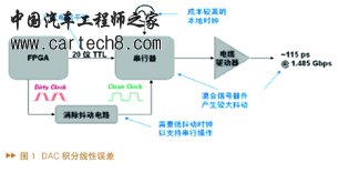

  在发送器中,大部分抖动来自于串行器,电缆驱动器也会增加一些抖动。图1所示为目前正在使用的发送器的典型框图,它可以工作到HD、SDI,但是它不支持3G-SDI。由于20位的数字视频总线已经在HD中制造了EMI问题,而在3G中该时钟频率加倍,因此EMI问题在3G中将更加严重。此外,PCB的布线也不是一项简单的工作,工程师将要面对在 148.5MHz工作下的20条印制线。FPGA产生的时钟信号也包含很多抖动,因此这些时钟是不适合直接用于串行器的,由于会增加串行器的输出抖动,从而需要加入抖动消除电路或Genlock电路以消除抖动。此外,有一些串行器也要求一个干净的本地时钟,这些抖动和本地时钟不仅增加了系统成本,也占用了 PCB的面积。最后,串行器是一个模拟信号器件,包含了数字处理单元以及模拟串行单元,因此产生低抖动的模拟数字信号很困难。以HD信号为例,最小可以实现的输出抖动大约为115ps或0.17UI,因此如果要支持3G,必须要采用全新的结构。

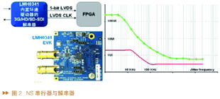

  NS的SDI串行器和解串器产品创新的结构为SDI-3G提供了低辐射、低成本、低抖动和高性能的解决方案,在FPGA和串行器或解串器之间采用了 LVDS技术,从而去除了TTL连接。由于LVDS具有非常低的EMI辐射和功率损耗,因此非常适合应用在手持产品中。另外,PCB的印刷线也从20根减少到10根,使得PCB的设计更加容易。由于芯片内部设计了高性能PLL锁相环,不再需要外置本地时钟及抖动消除电路,因此系统成本得到了明显的降低,同时节约了电路板的面积。因为FPGA已经存在于系统中,不需要额外的费用,因此大部分数字信号处理工作可以由FPGA完成,如CRC及行号插入、光栅、 ANC和EDH插入等。事实上,由于最困难的串行工作现在已经由串行器来完成了,因此可以降低FPGA的等级。这种串行由于采用了优秀的模拟技术工艺和高精度的锁相环,因此可以提高解串器的抖动容限,最低可以达到0.6UI。和串行器类似,我们在解串器中也可以集成类似的环路,它可以简化设计和减小空间,所以这样的解串器不需要本地的时钟,它是一个微小空间的7×7毫米的LLP封装,如图2所示。

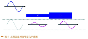

  当信号从一种介质传送到另外一种新的介质时,一部分信号将会被反射,剩余的信号将穿过这个介质。声光和电磁波都有类似的特性,这是因为当介质改变时介质的密度和特性会发生变化。在传输线的原理中,印制电路线的宽度和其特性阻抗成正比,所以信号在两个不同阻抗的印制电路线间传输时反射就会发生,反射的发生会减小信号的能量,影响接收器的处理,同时信噪比也会减小。另外当信号朝着源的方向被反射回来时,它会和原始的信号相混合叠加,降低信号的完整性,如图3所示。

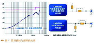

  回送损耗可以用来衡量两种阻抗匹配的优劣。通常的BNC连接器、电路板走线、电缆驱动器,输出阻抗或均衡器的阻抗都各不相同,所以在实际的应用中需要考虑SMPTE严格的回送损耗指标要求。回路损耗是和频率相关的参数,当频率升高时,寄生电容和电感变得更加的明显,它会使回路损耗变差。NS的SDI 系列产品都有很好的输入输出回路损耗特性,只需要使用一个简单的小网络就可以实现和BNC连接器的匹配。最普通的网络可以通过将一个小小的电感和一个 75Ω的电阻并联来实现,这个匹配网络在直流特性时应该看起来象一个短路线,允许由终端电阻来提供传输线阻抗;在很高的工作频率条件下寄生电容的阻抗值将会占主要的部分,这时回路损耗补偿网络可以提供75Ω的阻抗作为终端电阻,如图4。
