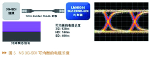

  即使你的系统可以满足前面所述的指标要求,但也不能确定系统是稳定可靠的。与模拟系统不同的是,数字系统性能不会缓缓下降,而 是无误差地工作直到系统彻底损坏。通常采用音律测试方法对系统的稳定性进行评价,即改变数字信号一个或多个参数直到使该数字系统失效,最直接的音律测试方法是加入电缆进行音律测试。虽然视频信号经过编码成为数字数据流,但是在本质上SDI信号仍然是模拟的,并且仍然会受到衰减和相移等失真的影响,较长的电缆容易产生信号丢失及相移,使信号出现失真,我们在接收端加入一个额外的电缆均衡器以补偿失真。在电缆传输中,由于电缆的频率响应特性,信号会产生损失和相移等失真,均衡器可以为失真信号提供补偿,我们可以通过加入更长的电缆对接收端的均衡范围、噪声性能等特性作出评价。这种音律测试特别在使用SDI的病态信号时是非常有意义的,因为它基本上模拟了真实的状况。串行数字系统对病态信号的处理是很困难的,在这种低频的极差图形中,其中一区用于测试均衡器,另一区可以用来检查接收器的锁相环的性能。NS的3G-SDI均衡器有能力在3G时均衡120米电缆长度的距离,从图5可以看出使用NS的3G-SDI产品,是很容易满足 SMPTE的指标的。

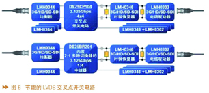

  交叉点开关是一个标准的模块,它经常在开关电路和复用器中使用,例如在汽车娱乐和导航系统中,多个不同的视频信号输入源和多个不同的显示设备,需要在任意的显示设备上显示任意输入源,运行和休眠的时钟需要分配到不同的目的。图6显示的第一个实例是一个小型视频路由器、 2.97G串行视频数据信号被分配到不同的位置。DS25CP104是LVDS交叉点开关系列中的一员,它可以处理直流到3.125Gbps的高速信号,具有非常低的抖动和很低的功耗,而且每个通道都可以通过SM总线监控和读取LOS的状态,LOS可以用来关断无用的通道。由于具有非常简单的SDI设备的接口、非常低的抖动和宽范围的数据率,使它广泛应用在开关和布线应用中。另外器件封装很小,是6×6mm的管脚排列。第二个例子是DS25BR204的应用,这个是非常简单的从2个可选的输入去复制4路信号的方法,同样具有LOS功能,可以实现功率的优化。

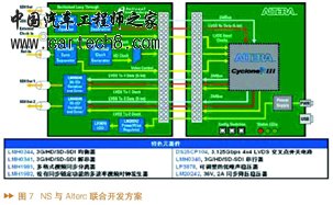

  美国国家半导体公司和Altera公司合作完成了工业第一个3G/HD/SD-SDI系统的视频开发平台,它是基于Altera Cyclone III FPGA来实现的。该方案采用NS高性能的3G-SDI信号路径、视频时钟、电源管理器产品和Altera公司的FPGA产品,组成了标准的可扩展的开发平台。它包括了许多有特色的产品,例如3G-SDI产品、多视频格式的同步分离器、时钟产生器、交叉点开关、LDU和DC/DC转换器等等。
