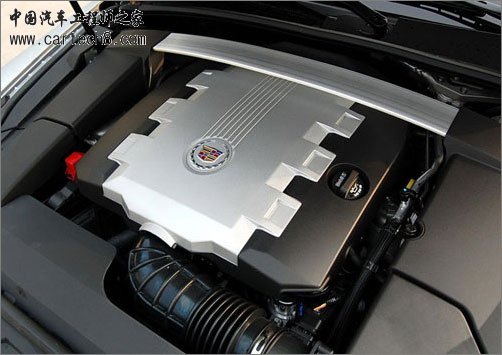

以上的问题都可以由汽车厂家的工程师们想办法来解决,但有一个更大的制约就连厂家也无能为力,那就是汽油品质的问题了。由于采用了缸内直喷技术,汽油与空气混合的时间以及外界条件都大有本同,而且为了提高混合气的燃烧效率,直喷发动机的压缩比通常都比较高,因此直喷发动机对于汽油品质的要求非常高。而且不单止是对燃油标号的要求,更加重要的是其他各项例如化学特性和燃烧特性的指标。例如国内奥迪(大众)车型的FSI缸内直喷发动机,就是因为油品的问题而不得不忍痛屏蔽分层稀薄燃烧的重要功能,实在可惜。不过有意思的是国内凯迪拉克车型的SIDI双模直喷发动机,分层燃烧和均匀燃烧两大功能都有配备,甚至能够使用93号汽油。
