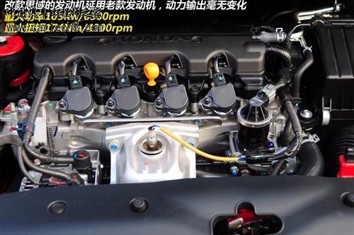

思域1.8升发动机

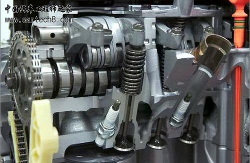

思域1.8升发动机使用的是SOHC单顶置凸轮轴,也就是由同一根凸轮轴来控制进气门与排气门的打开与关闭动作。从结构上看,同一根凸轮轴无法实现对进排气的分别控制,所以对于正时相位重叠角的调节就无法做到连续调节。不过,虽然不如双凸轮轴的发动机更理想,但也基本能够达到这套系统的要求。
首先,气门升程的调节是靠增加了一组较高的中间凸轮和摇臂来实现的,三根摇臂内部装有由液压控制移动的小活塞。发动机低速时,小活塞不动,三根摇臂分离,正常进排气,进气量较少。当发动机转速升高达到某个设定值时,ECU会指令电磁阀启动液压系统,推动摇臂内的小活塞,使三根摇臂锁成一体,一起由中间凸轮驱动,由于中间凸轮更高,升程自然就增大了。
发动机电子控制单元(ECU)
这套系统由发动机电子控制单元(ECU)控制,通过接收各传感器(包括转速、进气压力、车速、水温等)的参数并进行处理,输出相应的控制信号,然后利用电磁阀调节摇臂活塞液压系统,从而使发动机在不同的转速工况下由不同的凸轮控制,影响进气门的开度和时间。
此外,在发动机低负荷时,进气门不像其他车型常规的半闭合状态,而是全部打开。此时进气顺畅,并减少了进气时的能量损失,而当活塞运行到下止点的时候,进气门并不关闭,而是在活塞上行一段距离之后再关闭,此时有一部分新鲜的空气被回推到进气道,进气门关闭,这部分空气则可以留作下次进气门打开时再使用,既节省了油耗,又减少了排放。而在发动机高负载时,则按照正常的方式进行凸轮驱动,可以保证大功率输出。
跟大多数只能改进气门正时的配气技术相比,本田显然要更胜一筹。因为,可变正时只能改变气门打开的时机,却并不能改变进气量,因此对于动力方面的提升作用并不显著。而可变气门升程则因为可以通过控制气门打开的升程而改变进气量,从而使燃烧更充分且效率更高。不过,本田i-VTEC系统对气门正时的调节仅限于进气门,而且也不是连续可调的,如果未来要将这套系统扩展到既可以分段调节气门升程,又能同时调节进排气正时的话,单顶置凸轮轴的发动机显然就不适用了。
