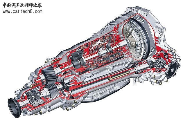

变速箱是传统内燃机汽车的标配,却时常缺席于电动汽车。那么,电动汽车到底需要变速箱吗?首先,没有变速箱电动汽车照样可以跑;其次,增加变速箱是锦上添花,而不是画蛇添足。 张抗抗
变速箱是传统内燃机汽车的标配,却时常缺席于电动汽车(纯电动,不包括混合动力)。那么,电动汽车到底需要变速箱吗?
本文从2个层面来分析这个问题:
1. 为什么电动汽车可以选配变速箱,而传统内燃机汽车必须配,没有选择权?
2. 如果电动汽车可以选配变速箱,那么变速箱是锦上添花还是画蛇添足呢?
