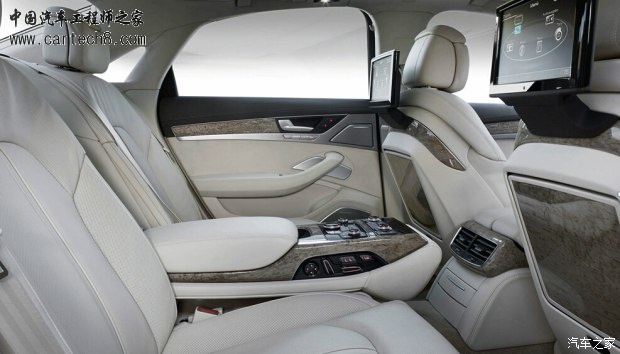

 目前关于汽车座椅的功能已经十分丰富了,拥有电动调节是最基本的。一些售价在20多万的车上也已经有了座椅通风和加热,记忆功能。一些百万级车上的座椅功能,更是多的数不清。有的前排座椅中集成了车载电视,有的后排集成了中央控制系统。乘客不仅可以电动调整靠背角度,腰部支撑,还有按摩功能,甚至可以根据座椅上的按键控制整车的空调,音乐。汽车座椅上的这些功能让乘客变得更舒适,也大大增加了座椅的制造成本。因此越是豪华汽车,座椅的制造也就越复杂。

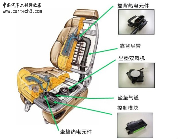

  先不说那些集成了电视和中央控制系统的座椅有多复杂,单单座椅通风和加热就已经增加了不少制造成本。座椅加热通风已经算不上什么黑科技了,现在一些20多万的车上都有配备。但我还是想从这里谈起。理论上,座椅加热的难度是比座椅通风低的。座椅加热好比在座椅中内置了一个电热毯。该装置本身是柔软的,并且不占用很大空间。而座椅通风是需要在座椅中内置风扇,利用风扇将空气吸入后导入通风层,气流再从通风层表面向上渗透流向座椅表面。该装置不仅要占用较大空间,还要抑制好风扇噪音。因此成本也比座椅加热高。所以很多车型都是有加热,但是没有通风。加热和通风是完全独立的两套装置,因此可以同时打开。此时屁股下面吹热的就是热风了。

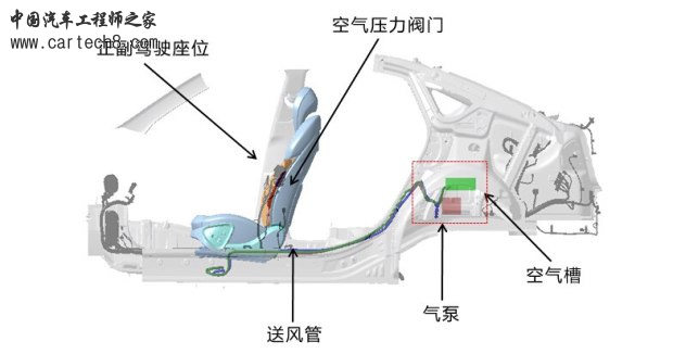

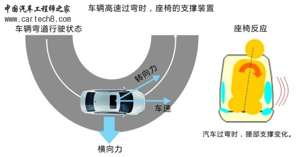

  当车辆高速过弯时,横向转向力会使车内成员发生横向侧倾。影响舒适性,也不利于行车安全。一般赛车座椅的腰部两侧支撑很长,将乘员固定在座位上。但是轿车座椅为了保证舒适性往往都比较宽大,对侧倾的支撑性不够。座椅的腰部转向支撑系统应运而生,当传感器感知到车辆高速过弯的时候,外侧的腰部支撑会充气增大,防止乘客因车速过高而发生偏移。
 这项功能只适合正副驾驶位的两个座椅,工作原理如上图所示。气泵会将空气槽的空气通过送风管供给发生倾斜时受力的一侧。一侧腰部支撑内的气囊充气后膨胀,给乘客更大的腰部支撑。把乘客更安稳的固定在座椅上。超级跑车上都是赛车座椅,不需要这种功能。我估计需要这项功能的是奔驰AMG,奥迪S系列,宝马M系列,这样同时需要兼顾舒适与性能的车。

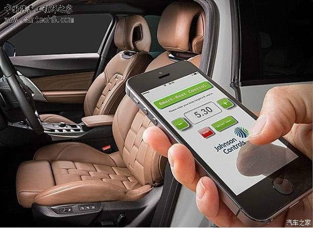

   用智能硬件来操控汽车已经不是高科技了,现在我们已经可以用手机启动车辆,控制音响和空调。现在座椅的功能虽然十分丰富。但是大部分调整座椅的按键都在座椅一侧,只有向奔驰一类的厂商安装在门板上。或者集成在中央控制系统里,通过查找中央大屏幕来调节座椅,不是很方便。因此智能硬件对座椅的操作也只是时间问题。通过智能手机来调节座椅,不但方便操作,还能减少座椅上的物理按键。

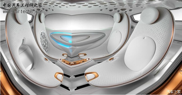

  1.舒适度进一步提升,包括人体工程学与新材料的使用。座椅设计师的目标,就是让乘客感觉像坐在空气上一样。甚至有人设想未来座椅是悬浮在车内的,这样座椅将不会随着车辆一起颠簸,提供最佳的舒适感受。
