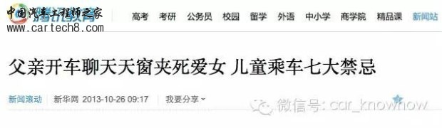

    大家知道,如果车窗玻璃(包括天窗)如果具有一键自动开闭功能(AUTO模式)的话,都会同时配合以防夹功能。就是说当玻璃自动关上时,如果遇到障碍物,例如遇到手臂阻碍时,就会自动向后退开,而不至于发生夹伤事故。但这个看似完美的安全方案,却并不完美,这一点点不完美的危险因素,可能对于孩子而言就是难以承受之痛,例如下图的报道,实在是一个大大地悲剧!
    我们可以合理性还原一下这个事情的现场,孩子脑袋伸出天窗,然后两只小手还在车的顶棚乱摸,于是碰到了天窗关闭按钮,于是天窗开始关闭,这时大人在车里高谈阔论,而天窗夹到孩子导致窒息...

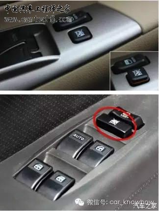

    当然车里面有一个功能可以防止孩子玩弄车窗玻璃,如下图,将驾驶席一侧的车窗选择开关按下,其他三个车门的车窗开关就失效了,小孩子及时摁到,车窗也不会动作,就可以避免一些意外发生。
