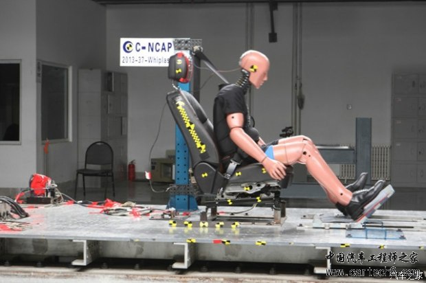

车辆的安全性,已经发展到汽车座椅上面了。汽车座椅是一件可燃物,凡是可燃物都要符合相关法规,要有足够的阻燃性,虽然还是能烧起来,但至少要让它烧得慢一些,增加抢救机会。
对于碰撞的安全性,汽车座椅也有一定的贡献。汽车座椅上的头枕,除了能靠脑袋,最大的作用就是防止追尾时以及正面碰撞时伤到脖子。人的颈椎非常脆弱,如果没有头枕,或者头枕位置不合理,都会伤到脖子。另外,一些豪华车上面,在座椅靠背以及头枕上设计一些机构,吸收一部分追尾碰撞产生的能量,减少受伤的几率。

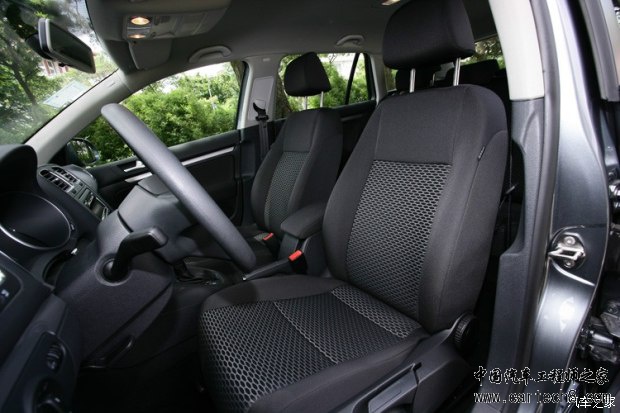

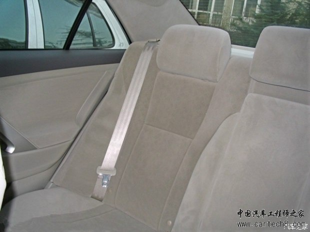

(织布座椅)
(绒布座椅)

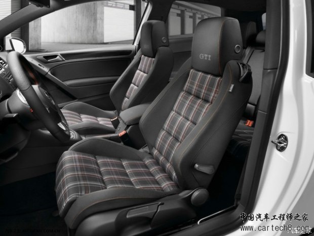

座椅的面料对舒适性有很大的帮助,因为人体与面料经常接触。目前的材质主要分为织物和皮革,其中,织物还有织布和绒布的之分,绒布相对比织布舒服一些。这类型材质一般比较透气,温差比较小,天气冷天气热感觉差别不大,而且摩擦力比较好。不过它比较容易弄脏,而且看起档次不高。

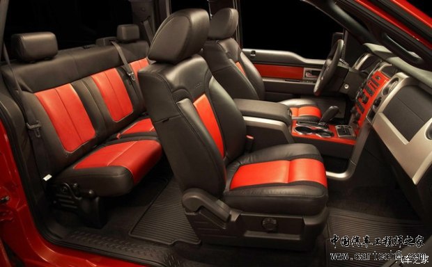

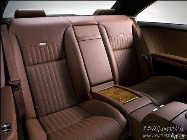

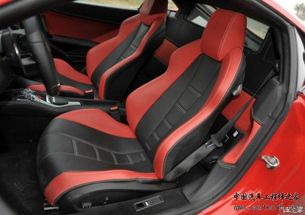

皮革类又分人造革和天然皮革,人造革是人工合成的材料,因为成本比较低,一般用在经济型车上,舒适性也不及天然皮革。豪华车上用的天然皮革,一般来自牛皮或猪皮,价格自然要贵一些。皮革看起来会更高档,清洁也比较方便,不过,透气性比较差,摩擦力也不太好,还会老化。

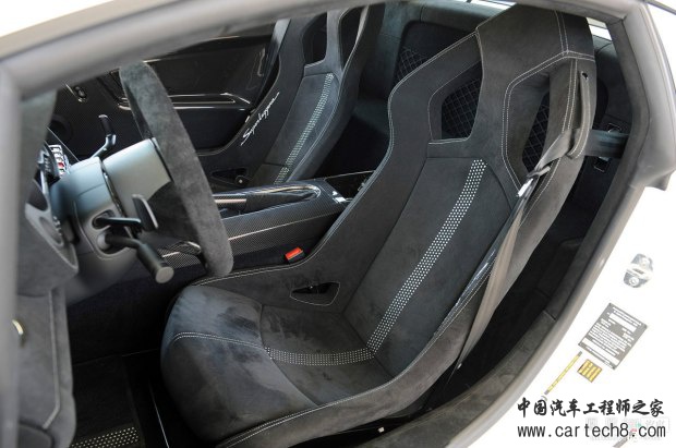

还有一种新型的材质叫Alcantara,也是一种合成的材质,会有翻毛皮的感觉,一些跑车或者运动型车都喜欢使用这种材质,因为它有很好的摩擦力,只是其他的缺点也跟皮革的差不多,还不好打理。

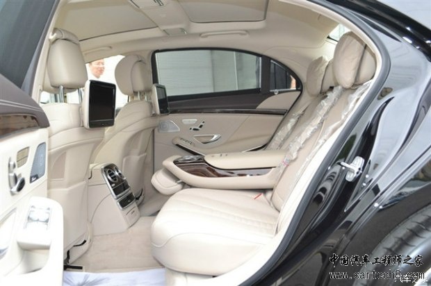

现在的车配置越来越多,连座椅里面都有配置。很多车型里面,前排座椅会有侧气囊,电动调节,后排会有ISO FIX/LATCH儿童座椅接口,中央扶手。而豪华车里面,配置更多,有座椅加热通风,座椅按摩,后排可调角度,后排控制副驾驶前移,后排专属的多媒体娱乐系统等等。

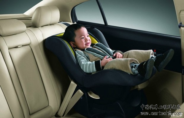

别忘了,还有儿童安全座椅
虽然这不是车上的标配,但是它的设计甚至比成人的汽车座椅还要安全,还要讲究。使用儿童安全座椅,儿童的伤亡机率大大减少,比车上任何一个座位都要安全。所以,还是建议有儿童的家庭,为了你们的孩子,一定要使用儿童安全座椅。
