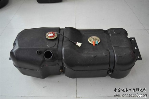

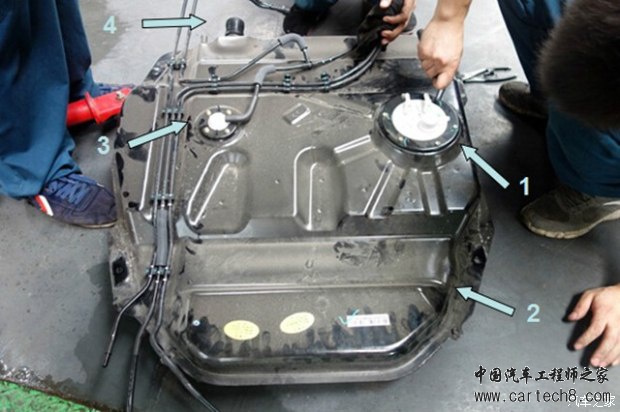

现在的汽车油箱大致分为两大类材质,一种是金属油箱,一种是工程塑料油箱。金属油箱一般是铁质,也有一些是其他的金属做成的,它们有的是焊接,也有的一体成型,早期的车辆大部分还是用金属油箱的。而工程塑料油箱,工艺相对简单,因此很快被大量应用。
(工程塑料油箱)

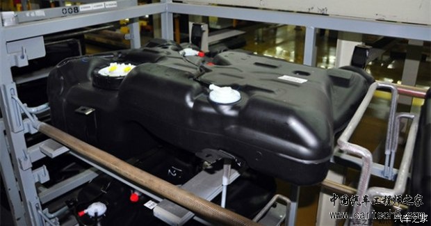

其实工程塑料油箱的优点的确比较多,它的重量相对比较轻,耐腐蚀性比较强,而且成本比较低,因此它的出现,很快就被大量使用。

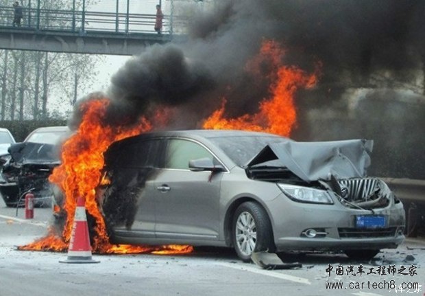

有的人认为油箱是金属材质,在车辆意外碰撞的时候焊接部位会断裂,导致燃油泄漏,并且容易产生火花发生爆炸。说起来简直就像个炸弹。但事实真的这样吗?
这样的问题你以为车厂就没有想到吗?你以为他们就不会想办法解决?说句实话,无论是什么材质的油箱都存在碰撞着火的风险,关键是油箱设计的位置是否合理,避免车辆意外碰撞时着火。
同时要说的是,现在的金属材质的油箱更加耐冲击,甚至是比工程塑料材质的还要好。至于焊接部位断裂的说法,我只能说有这样想法的人,对工业生产并不了解,焊接位置并不是零件最脆弱的地方,因此断裂的说法自然就是不存在的。
金属油箱的散热性比较好,防静电性也要比工程塑料的油箱要好,耐腐蚀性也并没有想象中那么差。

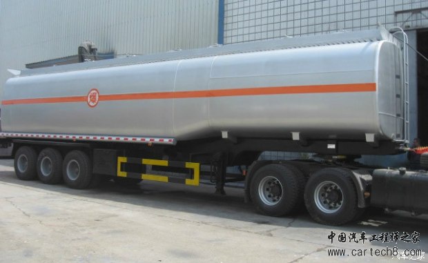

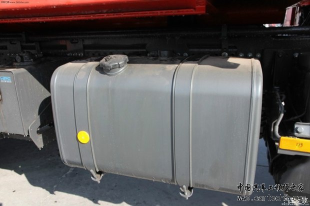

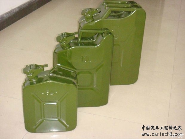

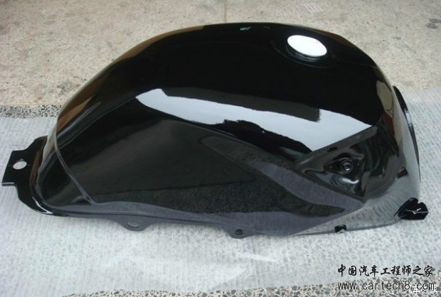

你见过货车的油箱吗?它们大部分都是外露的,而且基本上都是金属材质,摩托车也是如此。另外,油桶你见过了吗?它们也基本上是金属材质,运输油料有时也会靠它们。我在说个大一点的,就是运输油料的槽罐车,槽罐也是金属的。没错,它们都有着火的风险,但我认为,油料本来就是易燃物品,无论装载的容器是什么材质,也存在较高的着火风险。
