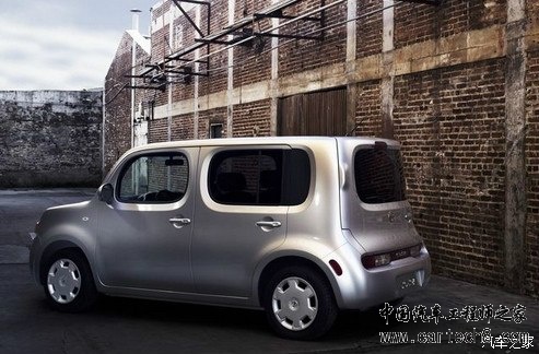

在日本本土的车型很多都是短小精悍的,但我记得很多年前,国人对日本车的评价是很多情况下,后排空间往往比一些欧美车型还要充裕。这种情况往往是更高的车高,比较薄的座椅结构,以及后排乘客坐姿更直立造成的。但是汽车设计的准则告诉我们,车身更低,Greenhouse也就是车身上半部分的玻璃窗更扁,以及更低接近于半躺姿的坐姿运动感更强,这也就是为什么日式的箱式小车看起来“不带劲”、“像玩具”的原因之一。
▲日本小车,典型的nissan cube

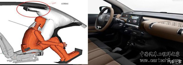

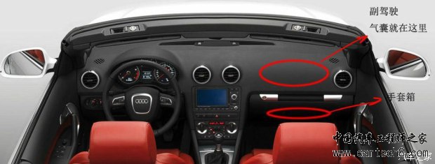

在驾驶舱的空间感方面,在总布置相似的结构下,很大程度取决于副驾驶侧安全气囊的大小以及位置。原则上,安全气囊越高,加上更大的手套箱,就会使整个汽车中控显示屏显得臃肿,挤压空间。
这之后就有厂家想到把副驾驶安全气囊的位置调低,叫做低置安全气囊,但是现在只有有限的车型在使用类似技术,比如奔驰的S Class Coupe车型。再之后,就有厂家想到把安全气囊更上移到副驾驶顶棚的位置,比如雪铁龙C4 Cactus,就采用了这样的技术,该车型同时把手套箱上移,放在了中控台的上面,所以副驾驶腿部空间非常充裕。

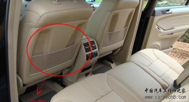

关于国人普遍关心的后排空间问题,在同等空间大小的情况下,轴距长者得天下,这也就是为什么加长车型层出不穷的原因。但也有些小技巧可以让后排空间更宽敞。比较高明的做法发一般是在前排座椅后面做符合膝盖人机工程学的造型,但相对来讲这么做难度较大,效果也不是太明显,所以更多人设计师会在后排座椅上做手脚。
比如缩短前排以及后排座椅座垫长度。这虽然这属于下下策,但在很多车型上都有应用,比较典型的就是大众的朗逸,同级别中后排座椅应该是最短的,还有之前刚加长的奔驰C级也是,后来改进了。这种方法确实比较有作用,座椅长度缩短至少从视觉上看腿部空间更大一些,但真正坐上去就会感受有点不舒服,尤其是长途乘坐很容易疲劳。

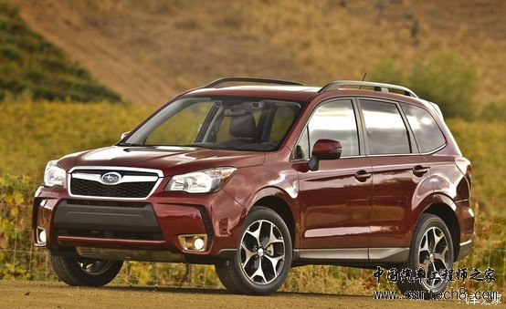

除了在座椅上花心思,车辆内部的通透感方面也能影响车内空间的,当然这种影响主要体现在视觉方面。设计师通常使用这几种办法:首先是增大侧窗面积,这样视觉上使得空间更大一些,不过这么做一定程度上会影响造型的美观度;其次是增加A柱纵向尺寸,就是仪表板到A柱边缘的地方,在这方面飞度是个具有代表性的例子,另外一个例子就是斯巴鲁森林人,这款车的A柱做的特别薄,通透感特别强烈;此外就是全景天窗,这个装置一定程度上也能从视觉上增大空间感。
