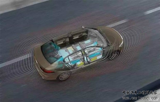

但在正式支招之前,有必要对声音产生的原因和传播路径做一个简单的介绍,不然又有很多粉丝惊呼太高深看不懂了。振动产生声音的原理,想必只要初中物理不是化学老师教的童鞋肯定还记得。声音,是通过介质(空气或固体、液体)传播并能被人或动物听觉器官(其实就是耳朵)所感知的波动现象。简而言之,人之所以能听到声音,就是一个物体以一定的频率在振动,产生的声波经过空气等途径传播,被人耳接收到。
既然如此,降低噪声的途径无非就是三种:降低声源噪声,减弱传播途径,在人耳处减弱。看到这,很多人肯定要不耐烦了,这裤子都脱了这么久了,看到的就是这个? 爱车可还在那响个不停啊!别急,三大绝招马上送到,爱车这噼里啪啦乱响的毛病保证药到病除。

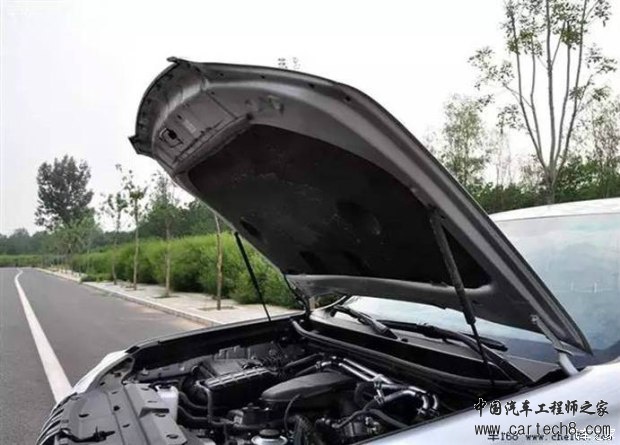

如果在驾驶室内听到发动机的声音太响了,那就得检查下爱车引擎盖上是否有吸音棉,如果没有的话,那恭喜你,你的厂家为了降成本没给你爱车配置吸音棉,那只好你自己掏钱加装一个引擎盖隔热膜了,其主要由防火涂层及消音棉组成,能够隔绝发动机舱上部的噪音及热量,除阻止发动机噪音传入车内外,还能有效的保护发动机盖上车漆免受机舱内高温损坏。
吸音棉的原理其实很简单,吸音棉是由多孔纤维结构的材料,声波通过时经过无数纤维的反射、相互叠加、碰撞,声波能量转化为热能,从而使声波强度减弱乃至声音消失。其实波是能量的载体,是一个精壮童男,而吸音棉是无数个妙龄少女,他们日以继夜不停的摩擦碰撞,精壮童男的能量全被吸干了,自然就传不到车内了。

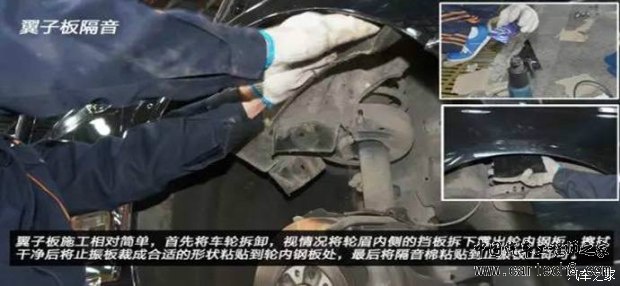

如果是胎噪过大的话,最好的办法是换胎噪低的轮胎。虽然可能贵点,但是效果很显著。其次就是给翼子板加装止振板和隔音棉。关于止振板的原理,算了,我知道你也不想知道,知道它能降低振动,而振动会产生声音,自然也就会降低声音就好了。反正又不是每个人都得是苦逼的攻城狮。

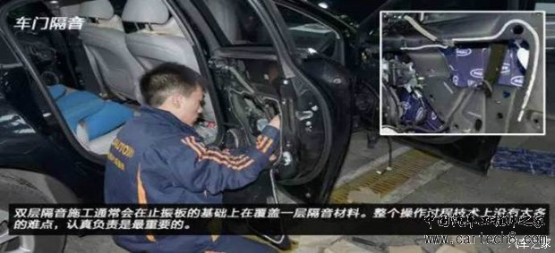

如果是风噪过大的话,首先先检查下密封条是否还健在、功能是否还齐全。一般来说,开得越久的车,由于车门密封条的老化失效,在高速时风噪会越大。更换密封条,并给车门做一个隔音处理,其实也就是加装止振板和消音棉,只不过是装在车门内看不到的地方罢了。
除此之外,还有尾箱、底盘、防火墙等都可以做隔音处理,一般来说好车这些都是标配,而实用性的车为了追求性价比将这些配置简化掉了,如果你对声音比较敏感的话,就去做隔音处理吧,但是一定要去正规的店去做,做隔音处理的市场也是鱼龙混杂,以次充好的大有人在,别到时候花了钱还没效果。
