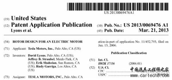

  特斯拉汽车的感应电动机是他们的专利产品,感兴趣的朋友可以点击进去看看它的专利文件:

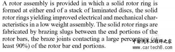

  特斯拉汽车主要对电动机的转子进行了一系列的改进,以求能使它来够实现特斯拉汽车的要求,下图就是那个专利的转子:
