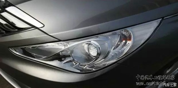

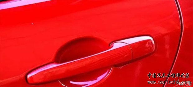

普通漆是最基础的车漆,是树脂、颜料和添加剂等材质合成的,最常见的有白色、红色等。颜色比较纯,看起来干净鲜艳
金属漆是在普通漆内加入铝粉、铜粉等金属微粒,阳光折射在金属漆表面,让车漆表面有金属的质感。灰色,金色,黑色比较常见。金属漆显得有档次,厚重

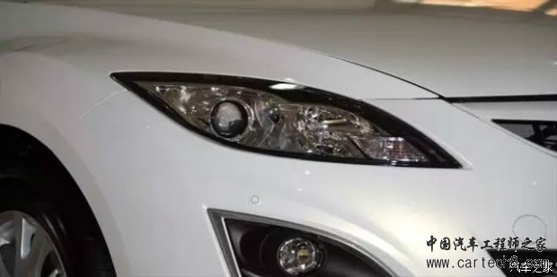

珠光漆与金属漆大同小异,是在普通漆里面加入了云母粒,不同的照射角度,会有轻微的色彩变化,而且珠光漆的反光性也比较好

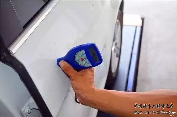

2、不同的车,车漆厚度有区别么?

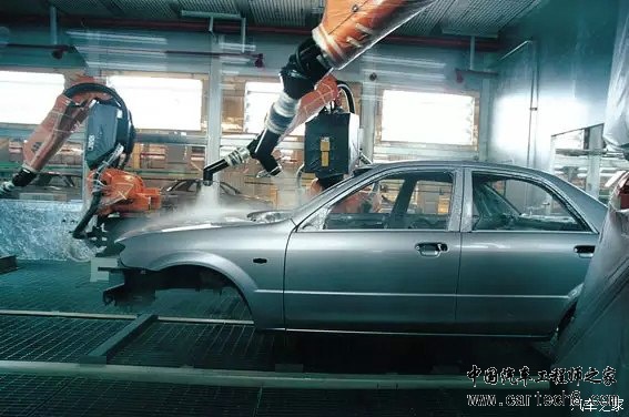

较多的情况下,德系车会比日系车的车漆厚度稍微厚一些,日系车的车漆厚度一般为100~110um左右,而德系车的车漆在150um左右。
但是,由于车型定位与成本不同,不能一概而论说日系车车漆薄。例如,德系大众的入门车型,就没有日系的英菲尼迪,或者雷克萨斯的车漆厚重。

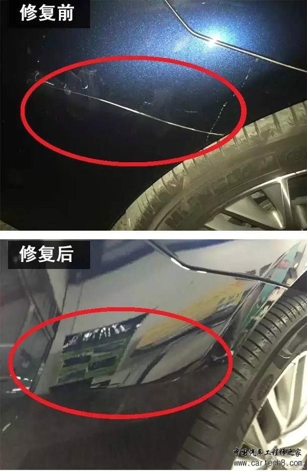

4、轻微划痕处理怎么处理?
轻微划痕可以在专业施工店使用“抛光蜡”处理,力度适中的对划痕表面进行均匀擦拭,如果是特别明显的区域不建议使用补漆笔,主要是由于补漆笔与原厂车漆存在色差,而且不容易掌握技巧。
使用抛光蜡修复轻微划痕
[b][/b]
