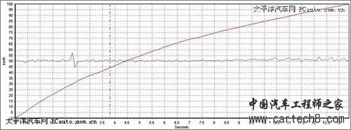

『上图为车辆的加速曲线,改变变速箱尺比也可以使这条曲线更加锋利』

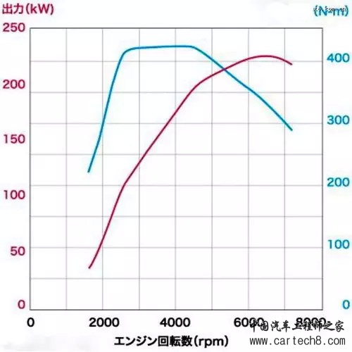

『上图为某车的发动工况图,红色曲线为输出功率,蓝色曲线为扭矩曲线』
