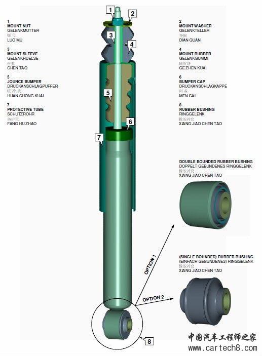

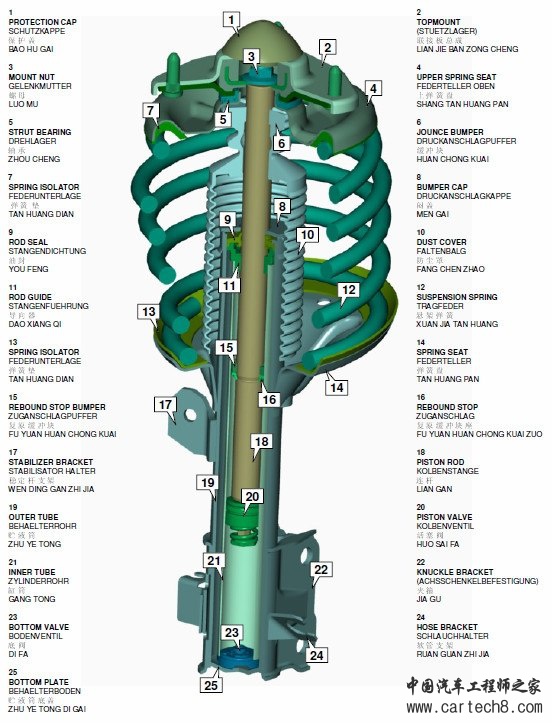

接下来我上两张图,粗型带弹簧盘和弹簧的是前减振器,业界叫strut,细的是后减振器,业界叫shock。
