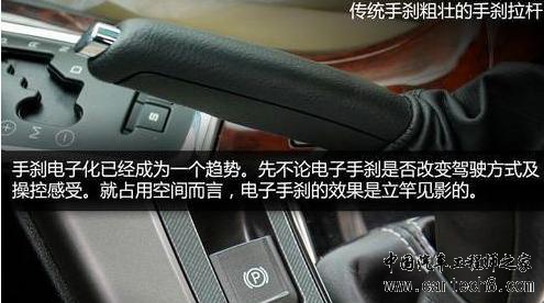

电子手刹是电子式驻车制动器的简称。电子手刹和传统手刹相比,操作更为简单而且省力。电子手刹使用小巧的按钮取代了传统的手刹拉杆,让车内空间得到更好地利用。电子手刹配合各种电控单元及机构,可以在适当的时候刹车和驻车。而由于电子手刹的执行机构只接受电信号指令,所以电子手刹在车辆防盗系统中也起到很重要的作用。

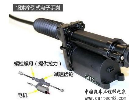

钢索牵引式电子手刹的制动执行机构与传统手刹无异,同为制动蹄式,只是把手动的拉索改为电动形式。正是因为钢索牵引式电子手刹的加装成本低,因而更利于车型的设计变更。
整合卡钳式电子手刹需要专用的制动卡钳和相关的驻车制动执行机构,因而成本相对较高。但整合卡钳式电子手刹摒弃了钢索牵引式子手刹的钢索,采用了电线进行信号传递,因而更利于车辆组装及手刹系统简化。
当驾驶员拉动位于换挡杆附近的电子手刹按钮时,电子手刹控制模块接收到来自手刹按钮的信号。如当前车辆的行驶状态符合电脑中所预设的条件,控制模块则会向执行机构的电机施加12V电压让其转动。电机释放的扭矩通过减速机构及离合器传递到螺纹轴上,螺纹轴的转动带动螺母轴向移动从而通过拉索平衡器拉紧控制左右后轮驻车制动蹄的拉索,实现后轮制动功能。

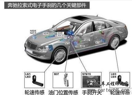

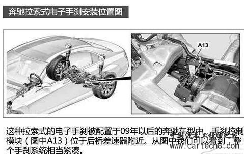

了解了拉索式电子手刹的结构后,我们再来了解一下其工作逻辑。我们下面以奔驰配置于09年以后车型的拉索式电子手刹为例进行说明。
车速小于3.5km/h的工作逻辑:驾驶员通过按压电子手刹开关发出实施手刹制动命令,手刹控制模块的电机开始转动拉紧后轮制动蹄拉索,后轮被制动了。车辆在驻车时,驾驶员可以通过踩油门让车辆自动释放手刹。
车速大于3.5km/h的工作逻辑:驾驶员按下并按住电子手刹开关会启动紧急制动功能。当行车制动器工作正常时,会通过ESP系统(电控车辆稳定行驶系统)控制行车制动器对四个车轮的进行制动。当行车制动器出现故障时,电子手刹控制单元评估来自4个车轮的轮速传感器信号,对后轮进行制动并防止后轮抱死;此时,点亮刹车灯的请求由电子手刹控制单元发出。(编辑点评:第一次了解到原来手刹也可以带ABS的,真牛!)

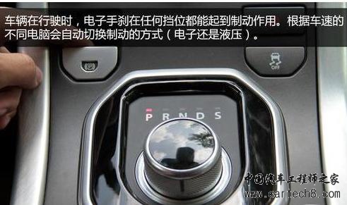

●卡钳式电子手刹系统实拍图

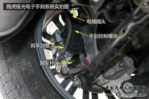

上图是路虎极光的卡钳式电子手刹实拍图。整个电子手刹系统的执行部件均位于后轮制动卡钳上,信号通过电线传导,没有了传统的手刹拉索,系统变得更加简单。
当驾驶员拉动位于换挡杆附近的电子手刹按钮时,电子手刹控制模块接收到来自按钮的信号。如当前车辆的行驶状态符合电脑中所预设的条件,控制模块则会向执行机构的电机施加12V电压让其转动。电机释放的扭矩通过减速机构传递到心轴螺杆,心轴螺杆通过螺栓螺母机构推动制动活塞轴向运动实现对后轮的制动。

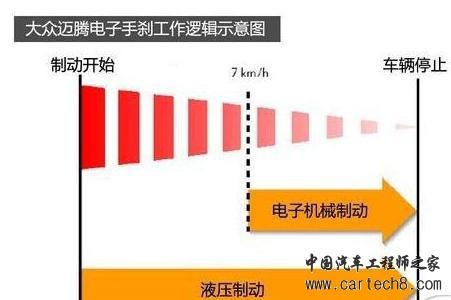

车速小于7km/h的工作逻辑:驾驶员通过拉动电子手刹按钮使用手刹,位于后轮刹车钳上的手刹控制模块电机开始转动,对刹车盘施加制动力;同时传统的液压制动也介入工作,让制动响应更加敏捷。车辆在驻车时,驾驶员通过踩油门或者踩刹车(使制动力达到10bar)能实现自动释放手刹。
车速大于7km/h的工作逻辑:驾驶员拉动并拉住电子手刹开关会启动动态紧急制动功能。当行车制动器工作正常时,会通过ESP系统(电控车辆稳定行驶系统)控制行车制动器对四个车轮的进行制动。

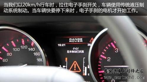

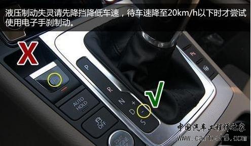

电子手刹只在低速区起效,而作为紧急制动功能也只在传统液压制动系统出现故障时才会介入(并非所有的电子手刹系统都带有这种工作逻辑)。所以在一般情况下,电子手刹在高速行车时,只能进行传统液压制动操作而无法单独制动后轮完成车辆甩尾动作(我们常说的“漂移”动作)。
在正常情况下,电子手刹只能用于低速制动及作为驻车制动器。
如高速行驶时,液压制动系统突然失灵,驾驶员使用电子手刹进行紧急制动将有可能导致车辆甩尾甚至掉头,非常危险。 出现上述情况时,建议还是降挡利用发动机制动降低车速后再尝试利用电子手刹制动车辆。
