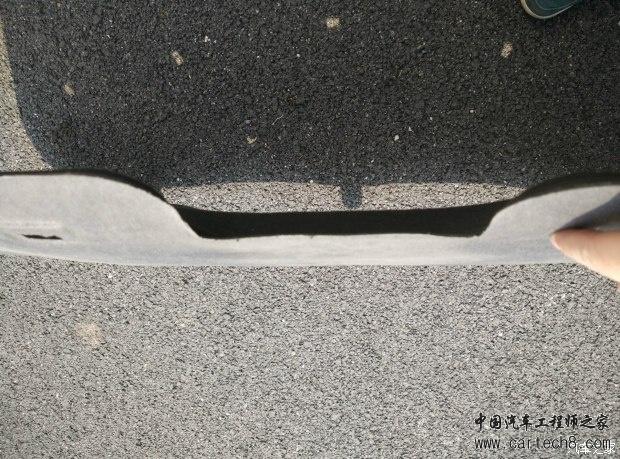

发动机隔音棉,就是安装在发动机舱盖下的植绒织物。一般来说,高档一点儿的车都会安装发动机隔音棉,因为它能够有效阻隔发动机舱的噪音,提高车辆的舒适性。

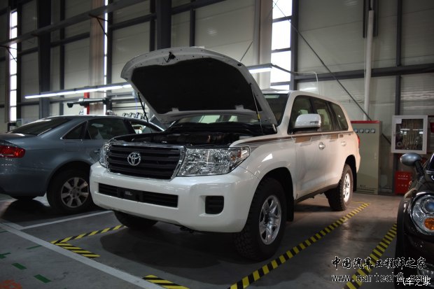

图名:中东丐中丐不仅有隔音棉,竟然还有气动撑杆哦!
原厂的发动机隔音棉是用塑料扣或螺丝固定在发动机盖上。而淘宝上卖的改装隔音棉是黏在机盖上,在隔音棉外往往还包着一层铝箔,起到定型的效果。用铝箔定型,不仅颜值高——看上去专业,而且成本低——它可比一大块塑料板便宜多了。

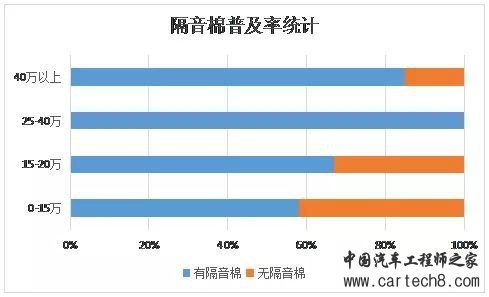

我们调查了爱车的诺诺·上海店内停放的近百辆车(包括员工车辆),统计了发动机隔音棉普及程度,如下表所示:

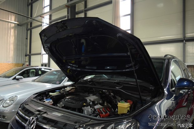

可见,高档汽车基本都安装了发动机隔音棉,但也有两朵大奇葩没有装隔音棉——大众途锐和福特E350。不过这两款车都是V6或V8发动机,运行噪音已经很低了。
[/b]
图:途锐没有隔音棉╮(╯▽╰)╭
中端车型的隔音棉普及率比较高,低端车型只有一半左右的车辆安装了隔音棉。值得注意的是,在低端车型中,近两年生产的车型更愿意安装发动机隔音棉。也许两三年后,无论车价高低,隔音棉都会很常见。

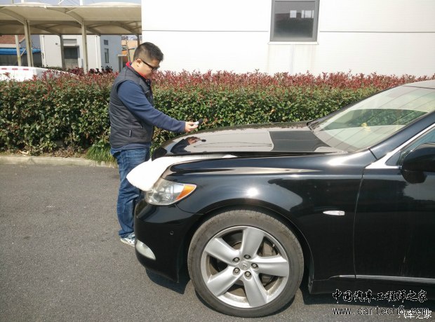

我们找两位同事借了代步车——老款雷克萨斯LS460和2014年款的福特蒙迪欧,测试隔音棉对发动机噪音的影响。其中一台是大排量V8自然吸气发动机,但车龄较长;一台是中小排量的四缸涡轮增压发动机,但车龄很短。

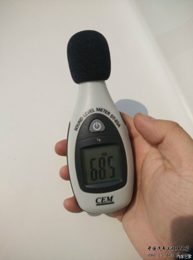

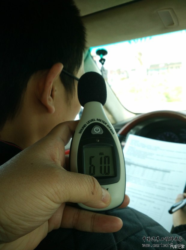

圈养工程师在测试时,车辆始终挂N挡,转速为3000转/分,利用分贝仪采集噪声音量。
本文所有条形图单位为:dB

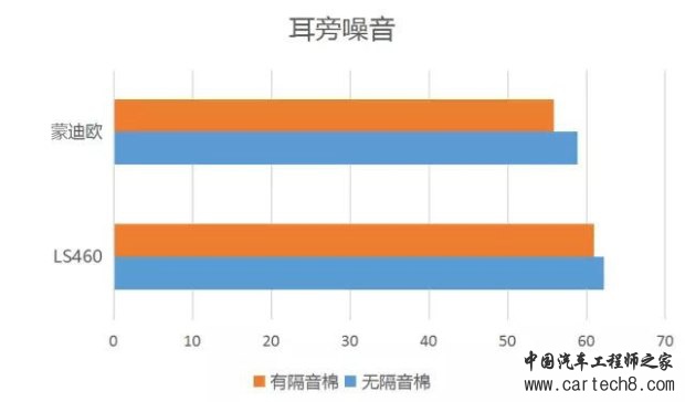

首先是测量驾驶员的耳旁噪声,这是最能代表车内人员真实感受的噪声指标了。试验结果表明,隔音棉只能降低车内噪音1.3~3分贝。从数据来看,隔音棉还是有点作用的嘛,驾驶员位置的噪音立马下降了。但实际上,从测试人员主观感觉来看,这种降低其实微乎其微。
那隔音棉对于降噪,用处到底大不大?

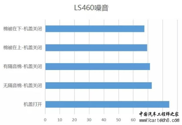

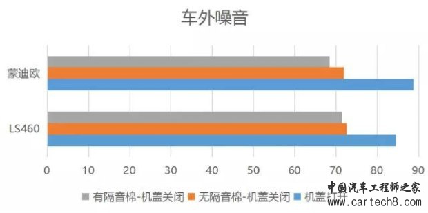

我们又采集了打开发动机盖后的数据,这次全部在车外采集。如上图所示,麦克风位置均处于发电机皮带轮系正上方。此时,车辆依然是N档,发动机转速稳定在3000转/分。
这次试验结果更加明显:发动机盖打开后,LS460发动机噪音为84.6dB,福特蒙迪欧是88.9dB(V8老战士终于战胜了四缸俊后生);合上机盖后,两车噪音迅速下降至72dB左右,足有14dB左右。
给大家一个概念,强度下降10dB,主观感受的音量下降一半,大家自己去想象衰减14dB的感觉。
而此时,有无隔音棉仅仅影响了3dB左右,综合耳旁噪声的数据,我们可以得出如下结论:
隔音棉有效果,但和机盖、车身隔音效果相比,效果非常有限。

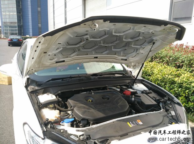

无论如何,福特蒙迪欧的降噪能力,令人印象深刻。可能因为晚诞生了8年,采用了很多新科技,蒙迪欧的噪音水平达到了N倍身价的LS460的水准。从一个细节看出来,福特对于这款车,是下了很多心思的。
图:冲压成蜂巢造型的机盖内表面
图:两层冲压板结合处的隔音胶,可惜做工还糙点儿,溢出不少来

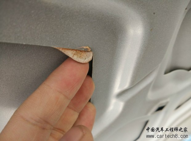

卸下隔音棉后,我们看到了冲压成蜂巢板一样的机盖内表面。精巧的蜂巢造型,在保证支撑强度的前提下,能够降低不少重量。不过福特的巧思不止于此,工程师在两层冲压板材结合处,填充了大量软性的隔音胶,阻隔了发动机噪音的传递。
我们知道,发动机能够发出高、中、低频各种振动,传入耳朵的噪音只是它超复杂振动的一个小股分支。而发动机机盖是薄而平整的板材,这种结构的金属零件,共振频率是很低的。如果不经工程师的精心处理,发动机振动就是鼓槌,而发动机机盖就是鼓面——车内观众的耳朵可就“有福”咯!
对于蒙迪欧来说,“工程师的精心处理”就是蜂巢结构和隔音胶。蜂巢结构能够提升机盖强度,提升共振频率,将其从破坏性强的低频频段,升高到中高频段。而隔音胶能够吸收振动能量,降低共振时的振动幅度。综合治理下,蒙迪欧的机盖振动,几乎不会产生更多的噪音。

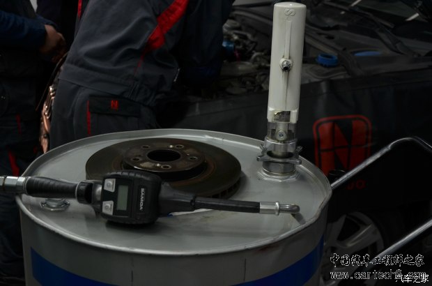

类似的,还记得《如何保存用剩的机油》中,上镜的那个气动抽油机吗(你可别只记得神奇的安全套了)?它和机油桶组成的系统,就是个发动机-机盖系统的反面教材。文章中提到的“咚咚”声,因为抽油机工作时,内部柱塞上下跳动,而机油桶的端面就如同鼓膜,积极参与并放大了这个震动,所以发出特别明显的声响。诺诺技师很有才,在桶面上压个刹车盘,相当于增加了“鼓膜”的重量,改变了油桶的共振频率,这样就能显著降低噪音——也算是工程师级的NVH优化了!

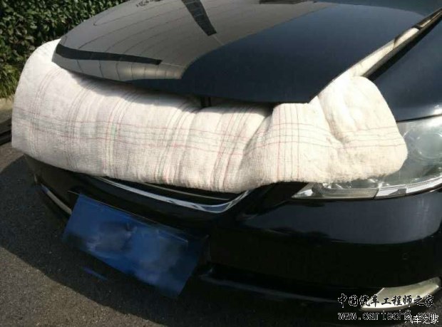

我们不妨脑洞开一下,不用隔音棉,而用棉被!

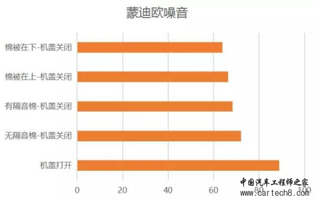

我们挑选彩蛋·金的代步车作为测试对象,拆除其原厂隔音棉后,将一床棉被放在LS460的发动机舱盖的上表面和下表面,分别测试两种情况下噪声的衰减情况。为了防止棉花胎高温自燃,我们在试验现场做了准备了消防设备,但毕竟我们是专业人士,建议诺粉们不要模仿。
图:哎呦!被子掖得不错哦!
需要说明一下,由于被子“不合身”,将其塞入发动机舱后,发动机盖盖不严实。不过我们特地“优化”了棉被和发动机舱的接缝,其密封效果还是很好的。
我们可以看出,尽管夸张地盖被子,隔音效果还是不太明显,仅仅比合上机盖稍好一点儿。即便是和无隔音棉情况相比,隔音棉被也就降噪8dB。尽管降噪效果比用隔音棉好很多,且不论与优化排气噪音、优化发动机悬置、减少共振等相比,光是和机盖本身的降噪效果比起来,隔音棉其贡献度微乎其微。
所以隔音棉的作用只能只是扬汤止沸,算是车辆降噪过程中的一个小细节,并不起关键作用。最重要的还是设计、研发阶段的降噪,这就需要优化发动机燃烧、优化喷油、优化结构、优化材料……是个复杂且费钱的系统工程。
