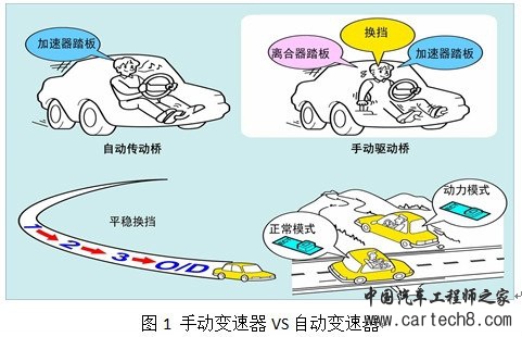

作者:智电汽车 理想情况下与手动变速器相比,哪种自动变速器更省油?实际用车,为何老司机开手动变速器更省油呢?
经常性地听到一些人在评论,关于自动变速器和手动变速器,装备这两类变速器的,哪种省油,有的说他开手动变速器的省油,有的说他开自动变速器的省油。
这里其实涉及到两个问题,如果是自动变速器省油的话,是什么类型的自动变速器和手动变速器相比,另一个如果是手动变速器省油的话,是谁在开手动变速器的车。
那么,我们下面就针对这两个情形,我们进一步提炼两个具体的话题:
1、理想情况下与手动变速器相比,哪种自动变速器更省油?

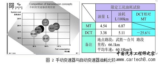

关于哪种变速器省油,我们这里以手动变速器(熟练驾驶者)为基准进行比较,根据ZF公司的评估,总体来说6S-AMT最省油、其次是6S-DCT(dry),CVT与手动变速器基本持平,但是6S-AT(液力自动变速器)比手动变速器耗油。
另外某车型分别采用MT(手动变速器)与DCT(双离合器自动变速器)的油耗实验,DCT相对于MT节油25%。
所以,基于目前市场上的自动变速器的技术而言,AMT(机械式自动变速器)和DCT(双离合器自动变速器)两款自动变速器比手动变速器省油。

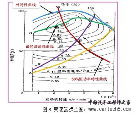

为了比较清楚的说明变速器与发动机是如何匹配工作的,我们根据图3发动机万有特性图来配合分析。在举例说明之前,我们先明确一个基本的常识,对于变速器而言,档位越低变速比越大。
换言之,建设是一个5档的变速器,一档的速比最大,而五档的速比最小。
那么,我们下面举个例子说明,为什么快速换入高档最省油。如图4所示,假设,现在我们踩下的油门开度正好对应发动机的50%输出功率,对应图4所示50%恒功率特性曲线。
其具体的意思为该曲线上的所有点都是可以输出50%的功率,如果这是一台100KW的发动机,那么这条红色曲线上对应输出的就是50KW的动力。
接着,仍然根据图4所示,我们开始模拟变速器工作的状态,比如我们现在踩下油门,对应需要输出的发动机功率是50KW,那么在50KW的曲线上有B、E、F、I分别对应为变速器的二档、三档、四档、五档的工作点。
那么从图上来看,很明显地发现,B点、E点所在的燃油消耗率等高线上比F点所在的燃油消耗率大,也就是,如果你一直让变速器工作在二档、或者三档的油耗就比工作在四档的油耗大。
换言之,让变速器工作在四档,也就是较高档或高档位时最省油。
