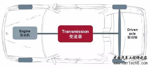

在介绍双离合变速箱之前,我们有必要普及下车辆动力传动的路线,以及汽车变速箱在动力传递过程中所起的作用。我们先看一张图:
由上图可以看出,汽车的动力传动路线为:发动机—>变速箱—>驱动轴—>车轮。需要说明的是,驱动轴可以是前轴(即前驱),也可以是后轴(后驱),还可以前后轴均为驱动轴(全驱)。下面就比较明确了,相信大家都能看出,变速箱的作用是将发动机的输出动力传递给驱动轴。
发动机转速很高,而车轮转速很低,因此便要求变速箱具有降低转速的功能,在降低转速的同时就增大了扭矩,因此用专业术语来说,变速箱的作用是“减速增扭”。

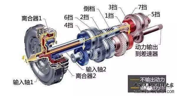

大家肯定会好奇,这两套手动变速箱是如何结合在一起的?双离合自动变速箱的体积会不会很大?两个手动变速箱怎么会成为一个自动变速箱?带着这一系列的问题,我们以目前较先进的7DCT为例,为大家介绍双离合变速箱是如何工作的?

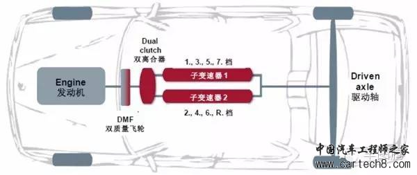

首先我们要知道,变速箱包括离合器和变速器。因此理论上说,双离合变速器包括两个离合器和两个变速器。
通过上面的图片我们可以看出,双离合变速箱的两个离合器都被包含在同一个离合器壳体当中,我们命名为离合器K1和离合器K2,两个变速器分别为子变速器1和子变速器2,子变速器1上控制着1、2、6、7四个不同档位,子变速器2控制着3、5、4、R(倒档)四个不同档位。两个子变速器也被包含于同一个变速器壳体当中。
离合器K1控制的是1、3、5、7四个奇数档位,离合器K2控制的是2、4、6、R四个偶数档位。当离合器K1与1挡齿轮连接工作时,离合器K2与2挡齿轮连接已经处于待命状态,随时准备接受TCU控制程序的指令挂入2挡;同理,当2挡处于工作状态时,离合器K1的3挡和1挡齿轮已经处于待命状态,以此类推。这就是双离合变速箱的工作原理。

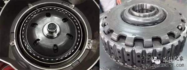

2个离合器的大小和半径不同,半径更小的离合器2被包含于离合器1当中,如下图所示,两个离合器是一种互相镶嵌的安装位置关系,非常紧凑,与其他类型变速箱的离合器大小体积基本一致。

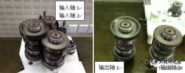

我们知道动力在变速器中的传递路线是:输入轴—>齿轮—>输出轴,我们将一组输入轴齿轮和一组输出轴齿轮看作为一个子变速器1 ,那么另一组即为子变速器2。双离合变速箱的巧妙设计之处在于,输入轴1插入于空心的输入轴2当中,分别与输出轴1和输出轴2的齿轮啮合并传输动力。如下图所示:看似三组齿轮轴,实际上却是四组齿轮组,且相互之间刚好啮合,位置非常紧凑。

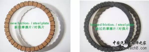

首先要知道,干式离合器利用离合器片之间的摩檫力来传递扭矩,而离合器片互相挤压摩擦会产生大量的热,如果离合器散热效果不好,温度过高会烧焦离合器摩擦片,导致离合器片的摩擦力下降甚至消失,从而打滑,发动机的动力就无法经过变速箱传递至驱动轴,这样就会导致车辆动力减弱甚至中断。这就是经常听说的双离合器过热失效。
干式双离合器的这一弱点使其不能承受和传递较大扭矩。在拥堵的路段,离合器始终处于半联动状态,离合器摩擦片在持续工作,因此这样的路况也更容易导致双离合器过热失效,这也就是2013年央视曝光的大众DSG的问题,也是大众逐步淘汰干式双离合器的原因所在。
