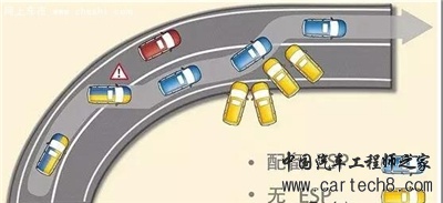

  什么是主动安全?
  主动安全就是用配置防患于未然,避免和减少碰撞,在车辆接近失控时便会开始启动各种装置,介入驾驶的动作,利用机械及电子装置,保持车辆的操控状态。避免车祸意外的发生。比如车身稳定控制、主动刹车、车道偏离预警系统这类配置。说白了就是尽量不让你发生意外。

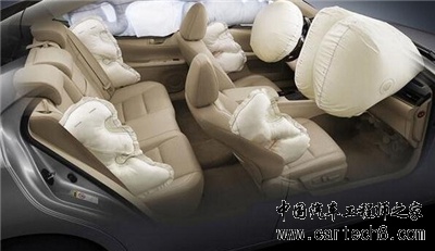

  什么是被动安全?

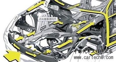

  被动安全就好更容易理解了,说白了就是发生事故过程中,最大程度地保证人员安全。影响这点的因素很多,比如说安全带、安全气囊、安全气帘、车身结构,防撞钢梁、钢板厚度,车身尺寸等等。既然说到了车身结构,防撞钢梁、钢板厚度......这些很明显就扯到车身重量上了。

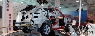

  车身轻,这具体得看为什么轻,如果说偷工减料才变得轻的那确实影响安全,比如说没了防撞钢梁,这点确实难以让人接受,

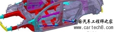

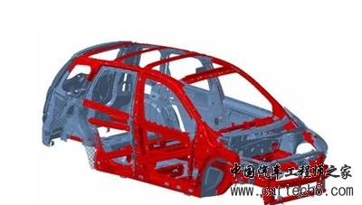

  但如果是轻量化导致车身轻,那就另当别论了,汽车轻量化是全球汽车行业一大趋势,几乎所有车型都在保证安全性的前提下,玩命地减轻重量目前推出的车型越来越轻了,大多数都是轻量化的成果,至于很多人觉得车轻就是偷工减料,就给该车扣上不安全的帽子
  汽车轻量化可不是一个简单的工程,这其中包括,采用轻质材料、采用折叠高强度钢板,运用新的焊接工艺,采用计算机进行结构设计,局部加强设计等,当然,减薄汽车覆盖件厚度
  也是轻量化的做法之一,但目前汽车轻量化措施主要采用轻质材料,所以说,为了让车变轻,汽车研发部门可谓是绞尽脑汁了

  车皮厚确实能吸收更多的撞击力,但汽车的覆盖件本来就不承担承重任务的钢板,这些都是车架、材料以及防撞钢梁的任务。而且,对于在碰撞中承受变形力的钢板来说,不是越硬越好,不同的材料用在不同的地方。该软的软,该硬的硬。可以说,车皮的薄厚,对汽车的安全性影响真的微乎其微。
