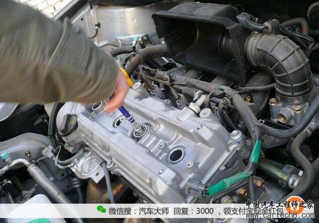

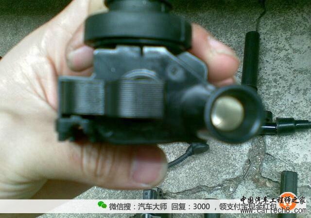

前不久在检查一个加速无力的故障,检查的结果不得不让人深思。这台车(不说品牌)的故障现象为加速无力,经过检查发现节气门处积碳较多、进气道内部、喷油嘴、气门处也有许多积碳,于是清洗了节气门、进气道等处,并对火花塞表面进行了清理之后试车,发现清洗之后的情况有所改善,但问题仍在存在,尤其是转速较高时比较明显。既然没能解决问题还得继续检查,之后的检查着重点放在了氧传感器上,参考氧传的正常参数略有偏差,直接进行倒件处理,之后进行长时间试车发现效果依旧不明显,汽车还是有明显的加速无力的情况。根据检查的步骤几乎所有应该检查的项目都已经检查了,唯有汽油、高压油路和三元催化器没有检查或倒件。
首先考虑到的是汽油的问题,因为拆除三元催化比较麻烦,于是将油箱的汽油抽净,加入新的汽油,进行高压测试之后试车。经过试车之后发现问题并没有大的改善,只能采取拆除三元催化试试,结果在拆除三元催化之后发现一个大问题——三元催化几乎被堵死。问题的根源终于找到了,三元催化器正常来讲非常不容易损坏,这次的故障是由于排气不畅导致,更换三元催化器(不要问为什么不是清洗)之后问题解决。
