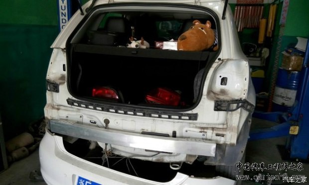

某些中国版汽车的屁股里缺了块儿骨头,知情的车主未免为此纠结,总觉得心里不踏实。一些车主会花二三百块钱网购“后防撞钢梁”,再花几十块工钱找修车店装上。
车头和车尾都应该有根横梁,最好是钢的,粗粗壮壮地拦在那里,随时抵御爆头或爆菊的风险。如果缺了一根,难免给人以门户大开的恐慌,好比战场上被撤掉一道防线。

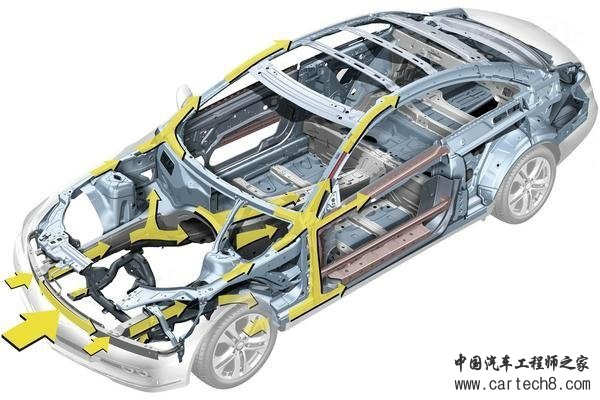

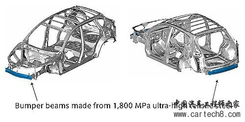

我一直觉得汽车前后保险杠横梁是一个重要的安全部件,主要作用一是阻挡碰撞时的冲击,二是把冲击力引导到车身的纵梁上去。现在,前横梁一直坚守岗位,一些中低端车的后横梁则擅离职守,以我之见,没有横梁的保护,车尾被击溃的风险会大增。
上图为某车型的前后防撞钢梁,下图为前部碰撞时的车身受力示意

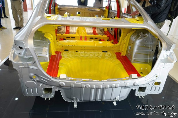

在活动的间隙,我在一个演示用的“白车身”边上,指着光秃秃的车屁股(这个白车身没装后防撞梁),提出了这个无数中国车主为之困扰纠结的问题:后防撞梁在遭遇追尾时,到底能起多大用?
Lance Johnstone先生的答案并没有带给我什么惊喜,因为这个答案我已经见到过很多次了。他说:后防撞钢梁主要是在低速碰撞情况下起作用,减轻车身后部的损伤,降低维修费用。
我当然不死心,冲着车尾比划着问:如果没有这根横梁,是不是车身后半部更容易溃缩,从而影响到后排乘员的安全?
答案是:车身后部起保护作用的主要是两根纵梁;而且,如果撞击力超过一定程度,车身后部(包括强度比较大的两根纵梁)也会溃缩变形,吸收撞击能量,以保护驾驶舱。
图中红色的部分就是车尾部的两根纵梁,强度比较高
我还不死心,问他们是不是做过相关的测试,比如装上后横梁和不装后横梁,追尾碰撞时有什么不同。
回答是,通用旗下的车都有后防撞梁,所以,他们没有这方面的测试。
其实,大家真正担心的是,如果不装后防撞梁,车身后部没有阻挡,车屁股更容易被撞瘪,从面威胁到后排乘客。我仔细看了看白车身,后部强度最大的确实是那两根纵梁,如果遭遇追尾,撞击力肯定会主要落在纵梁上。
我还曾担心一个问题,如果没有横梁拦着,车身会不会被后车从两根纵梁之间侵入。仔细看看白车身,两根纵梁之间的距离只有一米多点,后车不管从什么角度撞,总不至于绕开这两根纵梁。
好吧,我只有信你老人家的了。
看着这个白车身,倒是比较容易理解后防撞梁对车身的保护作用。大家可以脑补一下,如果后边有一根横梁挡着,在撞击力度不大的时候,车尾这一大片钣金件都不会损伤,确实会省下不少整形和钣金喷漆的费用(当然,这只是白车身,成品车的车尾还有尾灯,尾厢盖等部件)。

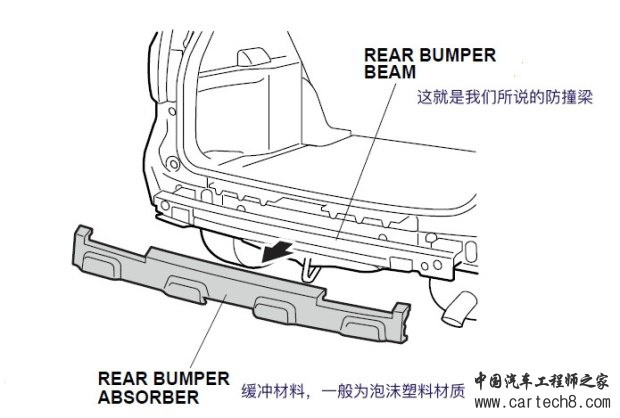

其实,Bumper这个词约等于我们所说的保险杠,包括了保险杠外皮、外皮里的缓冲泡沫塑料、横梁(Bumper beam)等一套东西。
后保险杠的主要结构,外边还会有一个外皮,就是我们能看到的塑料部分,其实外皮主要是个装饰。

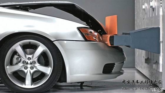

所以,美国法规对前后保险杠的要求是:时速2.5英里(大概是4公里)正撞或是1.5英里(大概是2.5公里)小角度碰撞时,车身和相关安全部件不能受损伤。你没看错,要求就是这么不高。其实,欧洲的标准也跟这个差不多,因为保险杠就是应付日常通勤或泊车时的小事故,尽量把低速碰撞时的损伤让保险杠扛着,有点“丢卒保车”的意思。

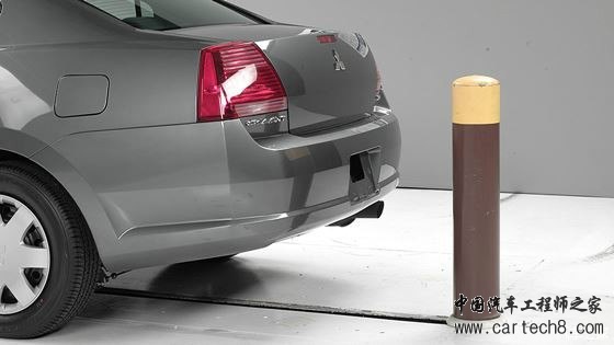

美国另一家权威汽车安全组织IIHS(公路安全保险协会)是专为保险公司省钱的,所以,对保险杠的测试就特别仔细,他们要对汽车前后保险杠进行时速5英里(大概是8公里)的正面、小角度、柱状物的碰撞测试,看看修车要花多少钱——评定的级别,也是按修理费的多少来衡量的,花钱少的,肯定会得个好评价。
IIHS对保险杠的测试
