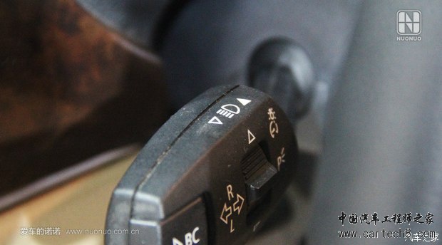

【灯光】

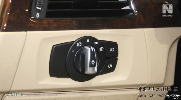

灯光可是晚间行车的安全基础,检查时可以请家人帮忙查看有没有不亮的灯,但是一定要把所有的灯光都检查到呦!
包括:前后示廓灯、前后雾灯、大灯、刹车灯(高位)、转向灯、倒车灯。

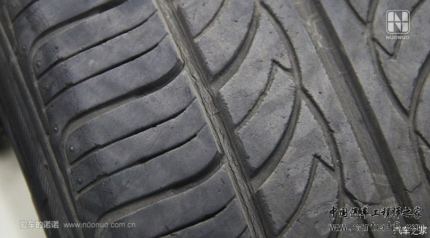

【轮胎】

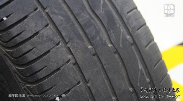

轮胎主要检查磨损程度、胎侧鼓包和裂纹。轮胎上的花纹主要功能是用来排水,这样在下雨天也可以提供抓地力。
但是随着轮胎的磨损,花纹越来越浅,轮胎的排水能力也会越来越差。
几乎所有的轮胎都会在胎纹深度为1.6mm处有磨损标记,当胎纹与标记平齐时,请立即更换轮胎,否则在湿滑路面行驶时十分危险的!
胎侧鼓包往往是由于轮胎侧面受力导致的,比如:上马路牙子的时候。当轮胎侧面受力时,胎侧的骨架层受损,导致胎内气压失控,轮胎内外受力不等,从而出现胎侧鼓包的现象。鼓包可能会导致爆胎,如果您发现自己爱车的轮胎出现鼓包,一定要立即更换轮胎。
轮胎的裂纹往往出现在“高龄”轮胎上,这是由橡胶老化导致的。一般的轮胎寿命在5年左右,如果轮胎寿命超过五年,诺诺也建议您更换轮胎。

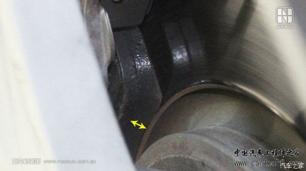

刹车系统对您的行车安全至关重要,现在许多车都有刹车片报警系统,当刹车片磨损殆尽时会亮起警示灯提醒车主更换刹车片。但是对于一些没有报警系统的车,您也可以自行检查。
新的刹车片厚度大慨在11mm左右,当刹车片的厚度小于3mm时就需要更换了。
图中用黄色箭头标出来的就是刹车片的厚度。

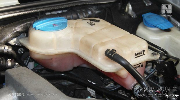

【冷却液液位】
顾名思义,冷却液的功能是给发动机降温,它会在发动机缸体内循环流动。它还有另外一个名字叫防冻液,因为它在冬天有防冻的效果。如果车子缺少冷却液,发动机散热不足,后果可想而知。

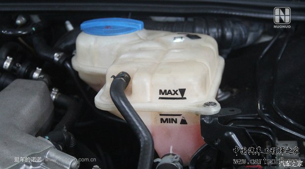

如果要检查冷却液液位,可以从发动机舱内的冷却液水壶判断。大部分车型的冷却液水壶都是半透明的,而且水壶上有标明液位的上限和下限,只要保持冷却液液位在上下两条线之间即可。

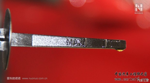

宝马车型的冷却液水壶是黑色不透明的,需要拧开水壶盖,通过水壶里的浮标来判断液位。
判断方法也被心细的印在水壶表面,值得注意的是,它是有常温和高温两种刻度的。
如果您发现爱车的冷却液稍低于液位下限,可以向水壶中补充一些蒸馏水。但是切忌在热车时打开水壶,可能会烫伤您呦!
如果您爱车的防冻液液位低于下限很多,那建议您尽快检修一下爱车吧!

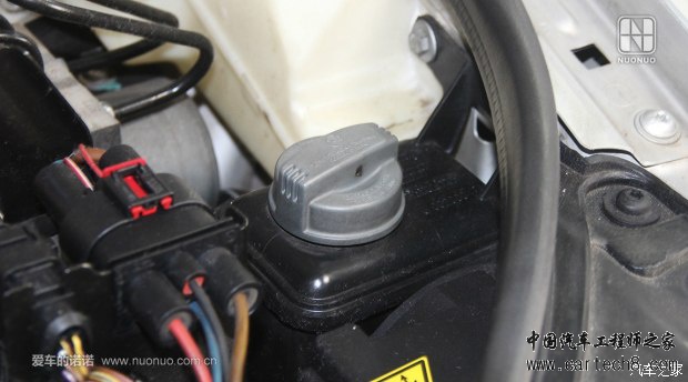

如果您的爱车采用的是液压助力转向,丰丰也建议您检查一下转向助力油的液位。但是如何判断自己的车是不是液压助力转向呢?当然是看发动机舱里有没有转向助力油壶喽!那么多瓶瓶罐罐,哪个是转向助力油壶啊!
打开机舱,我们先一起数数有几个能拧的盖子呢?图中一共有5个盖子。
冷却液的添加口就不必多说了,上文已经给大家介绍过了。

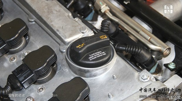

发动机上的这个是机油的加注口,盖子上印有机油的标识。
这个蓝色的印着喷水标识的玻璃清洁液的加注口。
在这个圆形金属鼓包边上的是刹车油的加注口,刹车油壶一般都紧挨着机舱防火墙。
还剩下一个口,这就是转向助力油的添加口了。
助力油的液位判断很简单,油壶盖子上有标尺,会标出液位的上限和下限,保证液位在上下限的中间即可。
