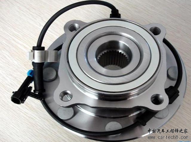

轮毂轴承型号各不相同,也有的车型是可以通用的。下图是安装有ABS传感器的轮毂轴承总成(哈巴头加轮毂轴承)。

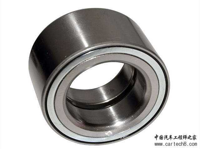

下图是很多车可以通用的轮毂轴承。
切记,下面这类型号的后轮轮毂轴承,千万不能把外边的螺栓拧的太紧,否则会烧坏轴承,换过该轴承的都知道,太松轮胎会框,太紧就会烧坏轴承,桑塔纳就是这样的。

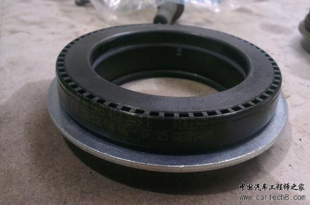

受力第二名的,就要数平面压力轴承了,因为它承载着车身(包含发动机、车架、变速器)的重量。
上图就是“压力轴承”,俗称平面轴承,而它的学名叫做:轴向向心滚珠轴承。

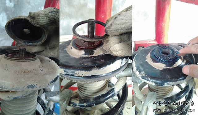

根据车型的不同,压力轴承也不尽相同。有的车在打方向时,异响特别明显,这时候就需要检查压力轴承了,例如本田思域的压力轴承更换的就比较多。另外有些压力轴承如果没有特别的严重磨损,重新涂抹黄油,还是能正常使用的,其轴承本身就属于磨损件。
