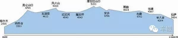

不管怎么说,对于发动机,启动肯定是最重要的,毕竟如果连发动机都发动不起来,其他的什么控制都变成了空谈。而对于高原而言,由于其空气稀薄,而且一年常常处于严寒之中,因此高原冷启动必须是重点照顾的内容。
格尔木海拔为2800米,而沿青藏公路一路向南130km,就可以到达海拔4700m的昆仑山口,这一路上有几个可以停车过夜的海拔高度点,适合做不同海拔下的冷启动试验。
去年当我刚从学校毕业时,就从兰州租车进行了一次进藏自驾之旅,租的什么车就不说了,反正是销量前十的某合资品牌车,当时在海拔4700米的安多县过夜时,第二天早上冷启动就十分困难,必须踩着油门发动个7、8秒,转速才吭哧吭哧地爬起来,发动之后怠速很低,又特别不稳定,熄火了好几次,后来不得不空挡全油门加热发动机,几分钟才恢复正常。

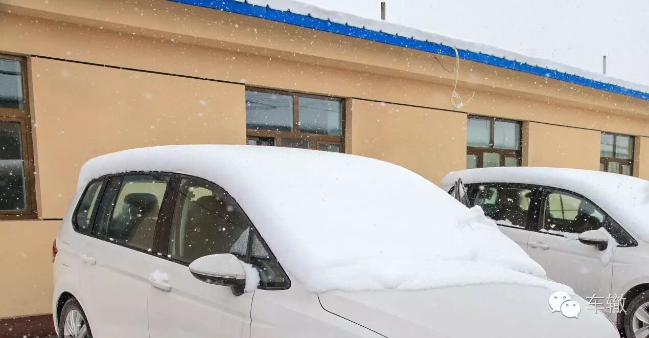

这次夏季试验虽然是6月,但是在4700m的昆仑山口还是大雪纷飞,气温也是零下,我们的试验车在山上停了一夜之后启动却是干净利落,起动时间只有0.5秒(必须如此,否则就得加班修改数据了)。为了避免软文嫌疑,车标我就给截掉了。

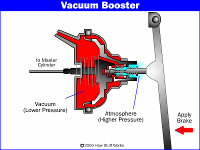

3怠速时刹车助力情况检查
上文已经说到,对自然吸气发动机,同样节气门全开的情况下,高原上进气要比平原上少。也就是说,要达到同样的功率,高原上的节气门要开启得大一些才行。
别急别急,这跟刹车助力的关系可大了,我们先来看下刹车系统真空助力器的原理:
动图
不好意思,gif图只能找到英文的。画面右边的棒棒就是刹车踏板,真空助力器的红色的左半部分与进气歧管相连接,而绿色的右半部分与大气相连接。
在平原上,由于节气门体的节流损失(可以理解为节气门关着,但活塞在不断地抽取进气管里的空气),进气歧管中气压很低,于是真空助力器左侧气压也很低,而右侧是大气压,于是就依靠压力差帮助司机踩下刹车,起到助力的作用。(熄火后,进气歧管气压恢复为大气压,所以刹车会失去助力,所以千万不要熄火滑行)
在高原上怠速时,一方面节气门体开大,特别是打开空调、风扇、大灯等负载时,从而进气歧管压力较高,另一方面右侧连通的大气压力降低。这样一来,真空助力器的力气就小了,刹车也就会变硬。
因此,高原上需要检查空挡怠速时的制动性能,如果发现制动力不足、制动性能不满足要求,则需要加装电动真空泵,来对真空助力器左侧主动抽真空,提高助力,虽然这是一笔不小的成本,但为了安全考虑,却又是不得不花的成本。
