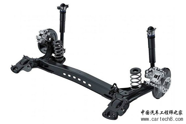

高尔夫7扭力梁结构后悬挂示意图

为什么会这样?咱就围绕着这两个关键点去说。先说舒适。“理论上”的说法对不对?完全对,但我们要看这种影响有多大。注意,扭力梁虽然被戏称为”板悬”,但它不是真”板悬”。真的”板悬”是整体桥(这种悬挂左右车轮是硬轴连着的,所以干涉大)。扭力梁的左右车轮之间连接的是一根弹性钢梁,其效果其实就相当于一根更粗大的平衡杆,干涉是硬轴不能比的。而且非要较真的话,多连杆也有平衡杆呢,算不算也有干涉?
如果这还不够有说服力,车云菌再说一个现象:扭力梁悬挂中间的这根梁是可以去掉的,去掉以后就变成“拖曳臂式独立悬挂”了,而且成本更低。那为什么后面这种悬挂的普及率远不如扭力梁呢?可见所谓扭力梁对舒适的影响,只是停留于心理作用。
