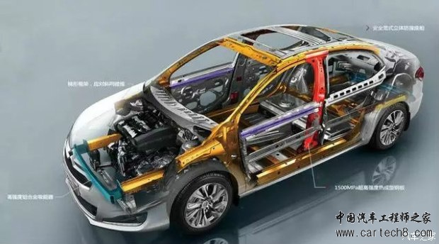

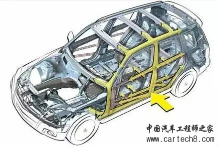

接下来,就请大家来看一下一般轿车承载式车身的结构图:
承载式车身一般采用笼式车身结构,用A柱、B柱、C柱以及加强筋组成的高强度钢材所打造,在车身受力时,力的传递路线已经被设计好,如见下图:
而天窗位置的部分并不属于车身结构件,只能算得上是车身覆盖件,对于受力的影响微乎其微,反而会因为天窗部位的特殊加固和重新设计的受力传递路线,反而会让汽车更加坚固。其次,在装置天窗之后,汽车厂商还会安排带天窗的车型经过振动疲劳测试、翻滚测试、车顶抗压测试、车身温度以及噪声测试等,还要专门测试碰撞发生时对成员的保护。从这个角度来讲,汽车厂商因为天窗的缘故,反而会对车顶的安全更加重视,更加严格地对待车顶部位的安全。

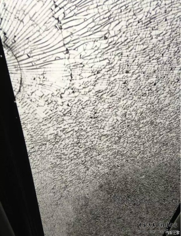

许多人担心从天而降的异物会砸碎天窗玻璃,比如小区楼上掉花盆或者人为故意的损害等。异物落入车厢内造成伤害,并将玻璃砸成尖锐的玻璃渣,将车内的乘客刺伤。其实,这样的担心大可不必。
首先,天窗采用的玻璃都是特殊材质,有着非常高的硬度和设计要求,比如大多数天窗采用的金属玻璃,其硬度比钢化玻璃还要强10倍,可以接近金属的硬度,也就是说车顶是一层铁皮和一个天窗,挨砸的时候,大家的承受能力都差不多;其次,就算是异物可以将天窗砸烂,天窗玻璃也不会像普通玻璃一样碎掉,而是碎成网状的,或者是一些小块,不会形成尖锐的玻璃渣刺伤人。

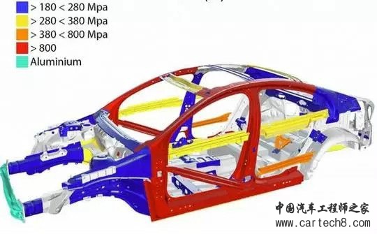

当然了,在紧急变线、急打方向盘或遭遇侧面碰撞时,车辆会很容易产生侧翻。而车顶的强度直接决定了车内乘客的安全,这个时候带天窗的车型是不是会受到影响呢?
侧面碰撞主要受力是由B柱以及车门防撞梁所承受的,与天窗没有太大的关系。由上面的车身强度结构图可以看出,车顶强度并不是由车顶覆盖件所决定的,而是由笼式厢体的高强度钢结构决定的,从这个角度来看,天窗并不影响汽车的结构安全。另外,美国两大权威新车碰撞测试机构NHTSA和IIHS,都具有侧翻测试项目,在这些测试中,并没有任何证据能表明带天窗的车型会影响侧翻方面的安全性。
